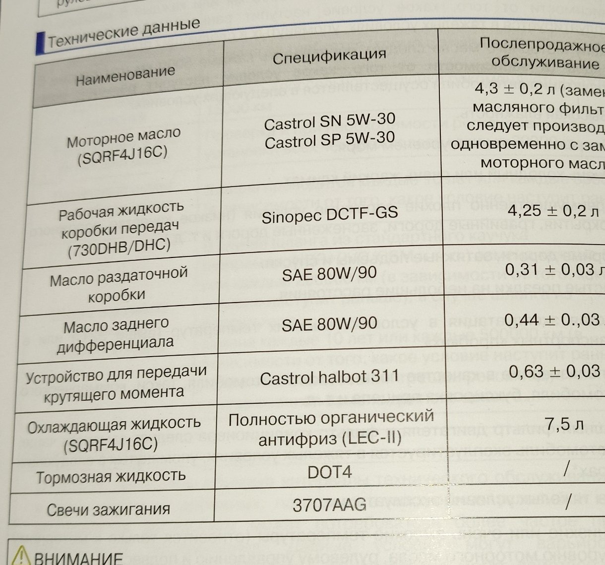

В руководстве по эксплуатации указано, что масло в раздатку и задний диф одинаковое SAE 80W/90.
Подбор масла на сайте Равенола и Fuchs (просто как пример) в задний диф подбирает LS масла.
В гараже стоит 3 литра 75W/90 Kixx от прошлой машины.
В "интернетах" народ особо не заморачивается, кто то выложил фото отчет как Равенол LS залил, так все и меняют, ни у кого проблем нет.
Вот у меня вопрос, на сколько необходимо в задний диф LS масло?
Как я понимаю, там же диф без самоблока, как то блокируется только муфта, а там вообще друга жижа. Или я что-то не догоняю?...

Да мне тоже кажется, что такого узла у меня нет, но в руководстве они почему то так его называют. Передний диф они называют раздаткой,
У меня до этого была Сузуки гранд витара, я представляю, что такое раздатка в обычном понимании.

feeder-man Вы конструкцию узлов знаете? Есть там какие-либо блокировки? Можно с этой стороны подойти.
Судя по объему заливаемого масла у Вас там ничего нет и можно лить обычное, но могут быть китайские сюрпризы:)
На сколько я понимаю, нет там ничего, полный привод реализовано через муфту, которая стоит сзади перед задним дифом. Получается передний привод постоянный, зад подключаемый через муфту, блокируется и разблокируется только она, но у неё своя отдельная жижа.
Тогда лейте обычное. Если хотите перестраховаться, то со смешанным допуском GL 4/5.
