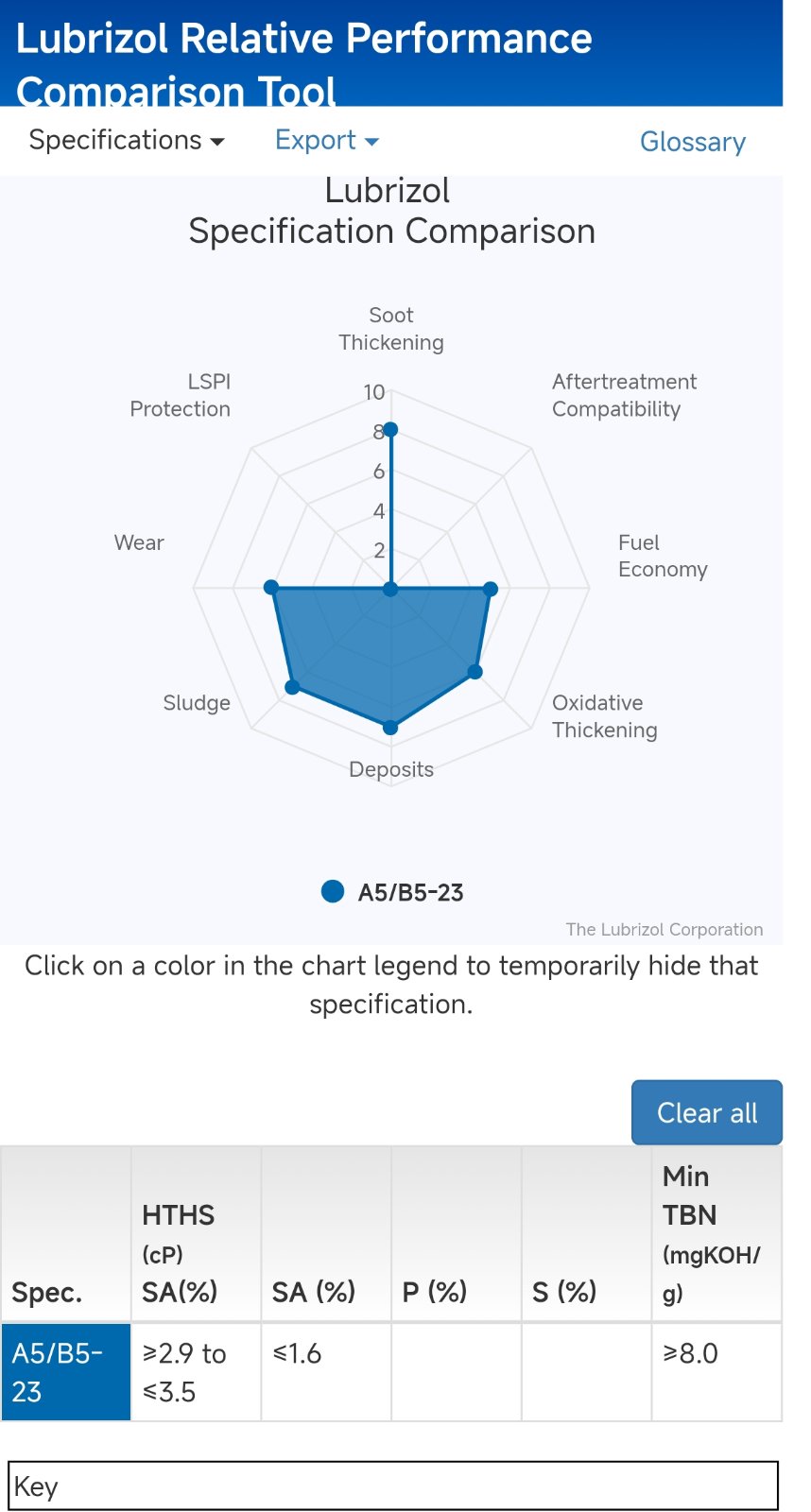

Со щелочным 8.8 и золой 0.75 это точно не A5/B5.

Какой то Франкенщайне ....Ilsac-и A5/B5 ...C2.По базе все шикарно ,но що за пакет присадки
Низкотемпературные характеристики хорошие: -55° на зиму самое оно . Молибден 81, бор 103.
Эстеров добавили для стабилизации пао. Антиоксиданты есть.
Но в целом масло хорошее.
За такое описание ордена раздают. Давно я уже не был доволен :up:
16 минут назад, mixanix сказал:
Шиза ох уж эти современные стандарты! Раньше было лучше и трава зеленее была :D
