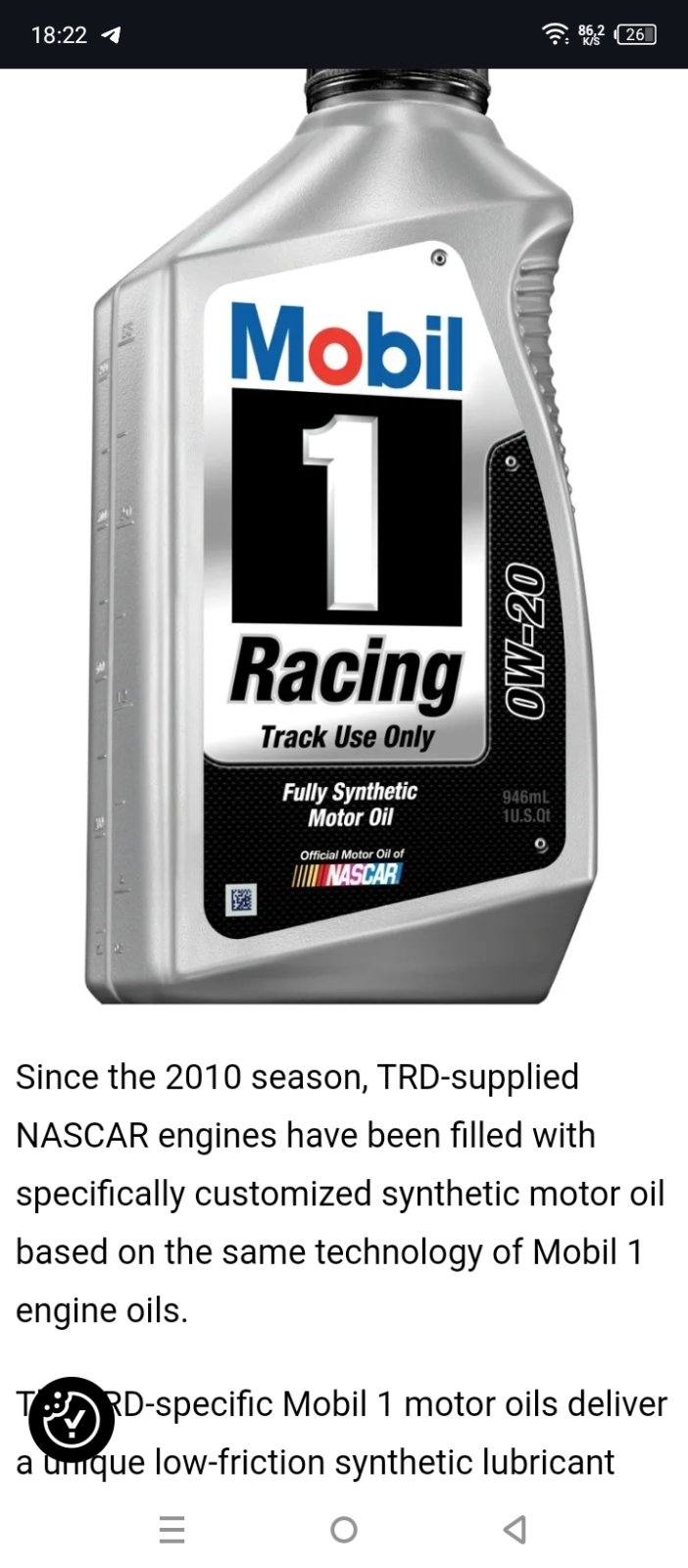

джин Тони по сведениям различным скажем так интернет запросы в Nascar используют Mobil 1 15W-50 синтетику ну могут использовать и 10w-30,хотя подведём уже 10w-30 никаких, тогда как бочки синтетики 15w-50 продают. Так вот в национальной серии дрэга в США на болидах близких nascar используют 10w-60
8 часов назад, Alex1vu сказал:
Это какого года информация?)))
До того, как принудили ехать и квалификацию и гонку на одном и том же моторе, на квалу заливали в зависимости от трека и 0w-10 и 0w-5 и даже вообще просто 0w
(Вязкость на горячую к таких масел плясала в районе 3-6сст в зависимости от производителя)
После уточнений в регламенте хз на каких маслах они квалу едут. Не искал особо. Да и это нужно ютуб рыть (мне неохота) - там вся информация теперь.

Ну и ещё пара скринов аннотаций к маслу. Тоже вроде как на эту тему:

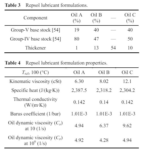

Alex1vu When I once seemed to come back to BITOG it was because of a poor chap with not exactly a race car but an interest in oils for a Honda S2000 and some motorcycle. Well, it's certainly always a mistake to even make it look as if you intended to come back, but hey, what's that mistake compared to "motorsports" not strictly prohibiting talk and photography around any oil cans insinuating viscosities of whatever sorts? People from BITOG and oil-club to oil-glup seem to love the races and dances of cans and poles.
Now, here you are and even have been offered sincere Tony's help, especially with that exceptional little pic above showing that helpful light grey horizontal line.
Funny thing unfortunately is: While you're already trying your very best to not ever wrap your mind around concepts like VI and such, you're still mainly focusing at the temperature aspect of oil choices, which in a sense would keep ideas too one-dimensional unless forever sticking to stationary engines merely generating electricity for window winders and heated side mirrors.
Have a quick look at another sort of easy pics in the direction of shear rates (shear rates combine relative speeds and film thicknesses, therefore are just another nasty concept with for example mechanical loads developing over revs).
From https://link.springer.com/article/10.1007/s40544-023-0854-3

50 минут назад, blingo сказал:
