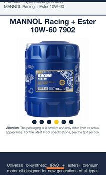

Пао в таких маслах бесполезны: только как разбавитель эстера sae70+ или группы 1 sae70+.
Эстер 1-2% у них это кислота касторового масла - депрессор, а не база. Тут вопрос датировки написанного и какой сайт.
Mannol.de
Тот скрин датирован теми же числами, что и наш разговор в теме с анализом свежего этого маннола 10-60
(Тогда в ход не пошёл, лежал на случай хз чего, видимо особо важных переговоров :sarcastic: )
Но и сегодня там ничего не поменялось
https://www.mannol.de/ru/produkty/sinteticheskie-motornye-masla/mannol-racing-ester-10w-60
Эстеры, как депоессор.
Ок.
Но, как и в прошлый раз - вы не сможете ответить за счёт чего достигнут такой индекс вязкости.

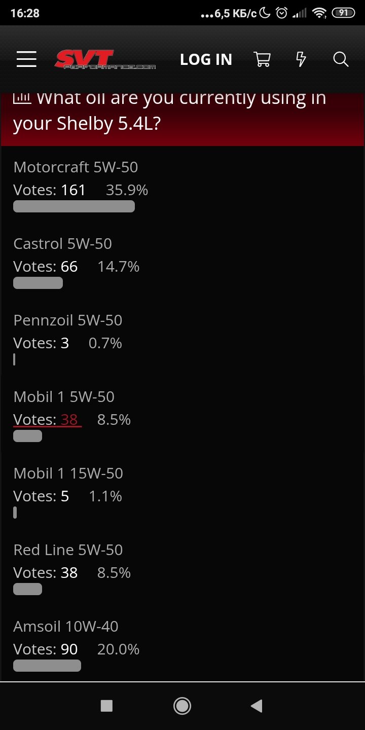

Ну у них от Манитобы (широта средней полосы РФ) в Канаде до Аляски всегда было -10... -30. Почему топовые моторы mustang именно допуск на 5w-50 и есть ли 10,20w-50 хз, но это так... 5w. Последние годы, с 2018 в центре континента (Вайоминг) на широте южнее Краснодара у них мноно снега, днем -15...-20, ночью до -40. Седельники годами собиравшие влагу в топливной системе стали на трассах на ходу замерзать между штатами
Давайте обратимся на ихний кобра-форум за статистикой.
Итак опрос:
Screenshot_2024-12-27-16-28-39-546_com.android.chrome.thumb.jpg.d1c8faa9d8feb7b26b5e95d126672bea.jpg
На первом месте орига форд моторкрафт 5-50
На втором (о ужас) амсойл 10-40 (сжечь ведьму!).
На третьем кастрюль 5-50
(Все трое в совокупности - это 70% ответов.)
Каждый пятый проголосовавший льет не 5-50, а 10-40.

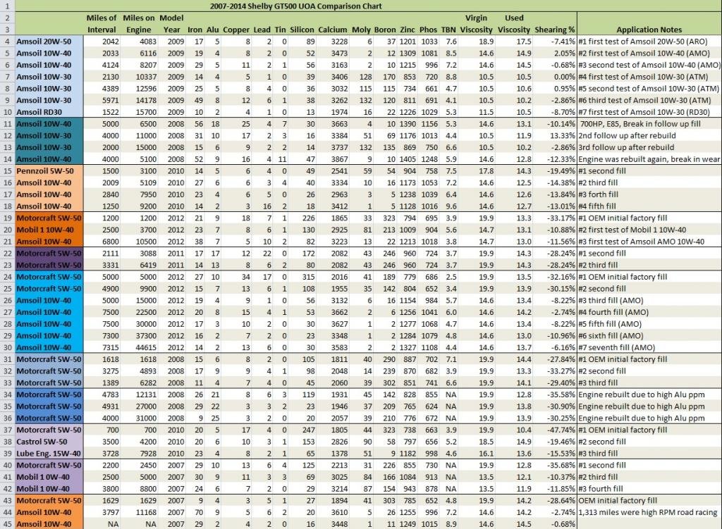

Далее смотрим на сводную таблицу анализов отработок:
И видим, что моторкрафт 5-50 сливается из картера в виде обычной 40-ки, а иногда и в виде крепенькой 30-ки.
И анализов не 2-3, и даже не 20-30 - есть из чего выбрать, да?
И в основном поведение +/- у всех 5-50 одинаковое. Кроме, разве что дохрена эстеровых редлайнов, которые на удивление хорошо противостоят разжижению, что в этих гт500, что в мотоциклах.
А ещё (втф?!?!) мы видим в этой  таблице амсойл 10-30 среди прочего. Это что за безумцы?

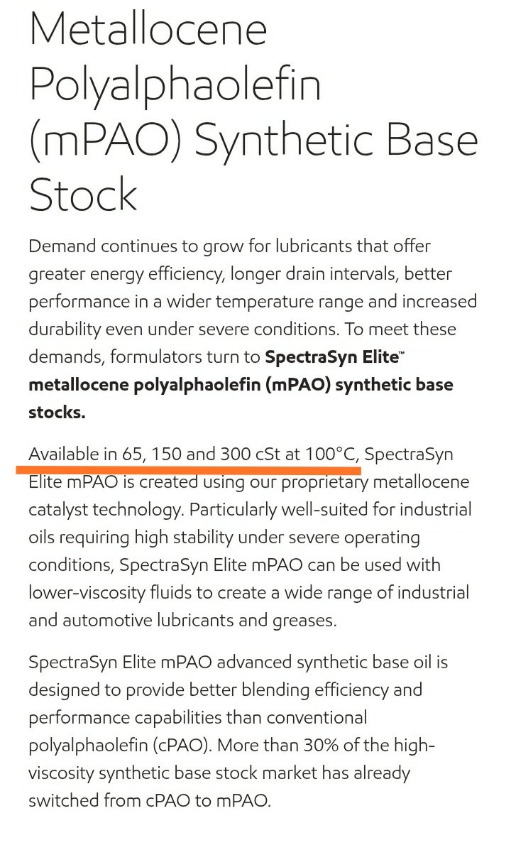

300сст при 100гр достаточно густое?
3 часа назад, джин Тони сказал:
А какова распространенность, другими словами цена этого элексира? В моторных маслах такое если и есть, то редко встречается, не дальше кольца 24ч ле-ман/формула1. Вам же там написали что не ПАО, а металлоценПАО
Итак опрос:
И видим, что моторкрафт 5-50 сливается из картера в виде обычной 40-ки, а иногда и в виде крепинькой 30-ки.
И в основном поведение +/- у всех одинаковое. Кроме, разве что дохрена эстеровых редлайнов, которые на удивление хорошо противостоят разжижению, что в этих гт500, что в мотоциклах.
Умники на 10w-30 найдутся, мы же понимаем, что это плохой пример
4 часа назад, джин Тони сказал:
Mannol.de
Ок.

1 час назад, Alex1vu сказал:
Стоимость сравнительно немалая.
Распространенность в моторке небольшая.
Но, нет - встречается даже на удалении от кольца.
