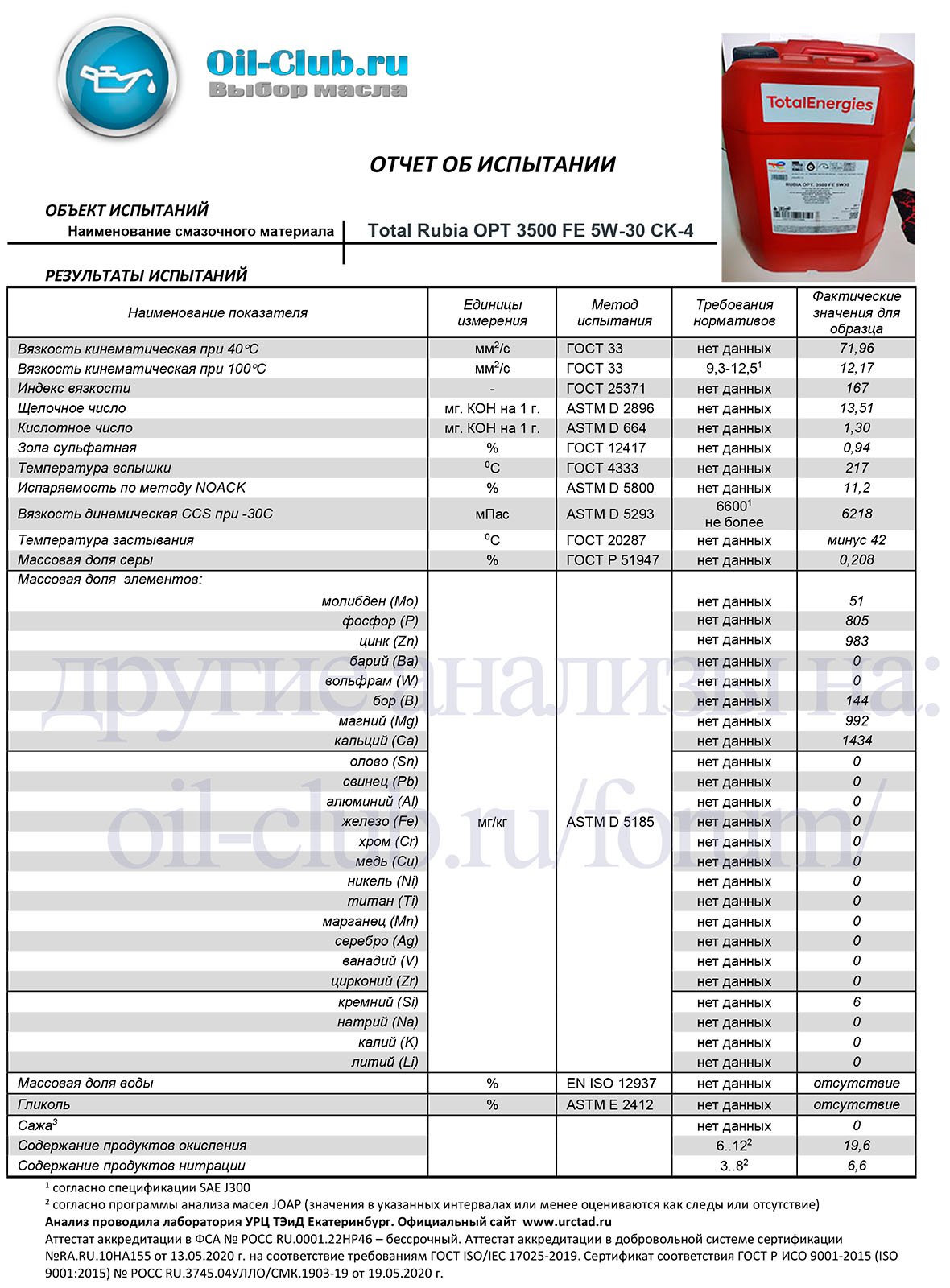

1) Total Rubia удовлетворяет стандарту SAE J300, как масло 5W-30.
2) Вязкость при 40С, 100С, индекс вязкости 167, CCS 6200 - совокупность этих параметров, говорит о том, что перед нами крепкое на просадку, специальное дизельное масло.
3) НО! Температура вспышки получилась откровенно "неоченьская" = всего 217C. До сих пор, ума не приложу, как так у Тотала в густом дизельном масле, могло получиться. И ведь что самое интересное , NOACK тоже не очень 11,2%. Я думаю, что здесь не самый крутой гидрокрекинг, какой-нибудь более простой очистки, может даже второй группы. Скорее всего, база здесь экономически целесообразная... Очищенный кряк, но без перфекционизма.. Справедливости ради, мы попросили лабораторию протестировать вспышку еще раз, образца не хватило, протестировали уже другим методом - закрытого тигля. И вспышка вышла такая, как будто она все таки повыше. Где то около 225С должно быть. Но это уже натяжечки...
4) Щелочное число = 13,51мгКОН - очень высокое! У масла отличные моющие/нейтрализующие свойства. Оно реально для тяжелых условий эксплуатации. Напичкано антиоксидантами и дисперсантами. Это и чистота поршневых колец, и огромный запас хода по интервалам смены, и нейтрализация кислот возникающих от сгорания топлива.
5) При этом, у него низкое кислотное число = 1.3 - то есть, в теории, оно должно дольше расти чем у масел с 2.5-3.0...
6) При этом, у него очень низкая, для масла с таким высоким щелочным, зола сульфатная = 0,94% - это сделано для того, чтобы сберегать камеру сгорания, сопла форсунок, подшипники турбин, от зольных отложений.
7) NOACK испаряемость масс (угар) = 11,2% - стандарты ACEA E4/E7/E8/E11, допускают NOACK < 13%, Volvo VDS-4.5 так же требует < 13%. NOACK не самый крутой, но в допуске. Обильно угорать это масло не должно. А если оно хорошо "разбухает" сальники клапанов, то тем более, будет вести себя очень стабильно. (обычно такие масла на "недокряке" 64742-54-7 так себя и ведут. Поэтому сразу не разочаровывайтесь, пробуйте в старых двигателях, посмотрите прав ли я.)
8) Температура застывания -42С - достойно. В картере, в обычные морозы оно не застынет - запас есть.
9) Вязкость имитации холодной прокрутки стартером CCS при -30С = 6218мПас - именно так и должно выглядеть крепкое дизельное масло. И высоковязкое для крепких свойств, и в тоже время, сдает требуемые низкотемпературные характеристики. На этом масле в морозы до -30С проблем точно не будет. Можно ниже, но тут уже без гарантий...
10) Содержание серы = 0,208% - то есть, очистка от серы нормальная, серы в базовом масле практически нет. Остальное от пакета присадок - так и должно быть.
11) Пакет присадок, как сказал уважаемый AdDream, Infineum D3337. Здесь есть модификатор трения и антиоксидант на основе органического молибдена. Мало его не потому что "зажали", а потому что в дизельном масле его много нельзя. Экономия топлива на высоковязком дизельном масле - сомнительна, а вот отложения могут быть. С молибденом здесь нужно знать меру. Противоизносные присадки на основе фосфора и цинка. Бор - дисперсанты на основе борированных сукцинимидов. (думаю есть дисперсанты и другого вида). Магний + кальций - моющие нейтрализующие присадки. Хороший пакет присадок. Особенно нравится то, что высокое щелочное число, мало золы, много всяких улучшайзеров. Последние и подняли параметр окисление до 19, это не эстеры.

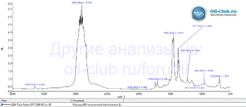

ИК спектр Фурье говорит о том, что масло на основе гидрокрекинга VHVI + немного ПАО синтетики (в MSDS она кстати не заявляется, но на ИК видно.) + мега много фенольных антиокислителей + мега много аминных антиокислителей + мега много дисперсантов. Diesel Power (c) Prodigy.
Вывод: Мне все понравилось. Единственное, что база здесь - экономически целесообразная. То есть, не самая крутая. Гидрокрекинг 64742-54-7. Но у этого "недокряка" есть и плюсы. Масло должно хорошо себя вести в двигателях с пробегом и небольшим угаром. Особенно там, где оно угорает из-за старых сальников клапанов. Total Rubia обладает запасом щелочного числа, его хватит на большие интервалы смены. Будет поддерживать поршневую в чистом состоянии. Очень много дисперсантов поможет в этом. Напичкано антиоксидантами, что бы медленнее срабатываться и окислятся. Для дизельного масла, достойно ведет себя при низких температурах. Нормальный, честный пакет присадок, без "надписей на заборе". Низкая зола скажется на чистоте двигателя от абразивного нагара - клапана, форсунки, крона поршня, турбины, катализаторы итд. Просто посмотрите, как совпадают характеристики масла из канистры TuTiK, с заявленными характеристиками Total. Это говорит о том, что завод очень точен от партии к партии.

Отличное масло, низкая зольность, высокое щелочное. Вспышка нормальная для ком транса, сами такое используем. NOACK ничего общего с угаром не имеет, эт лабораторная дисциплина, вряд ли у кого то в моторе час масло при 250 греется.

Щелочное 13.5 при золе 0.94? Сильно

Современный пакет: цинк-фосфора по-меньше, кальция тоже, зато магний и бор положили по-больше.
Бора много (144), как дисперсант.
Не забыли молибден (51)  как модификатор трения.
Окисление: 19,6 говорит, что есть антиоксиданты и возможно эстеры.
Щелочное: 13,51 - очень много,  грузовое.
Температура вспышки (217) и НОАК (11.2) не выдающиеся, хотя зачем они грузовикам.
Температура замерзания обычная -42, хотя по графику видим как будто добавили PAO. Так же на графике мы видим много антиоксидантов, дисперсантов, есть эстеровый небольшой пик.

Так то все верно, это оригинал. Но вспышка конечно как у минералки какой то. Из чего это масло?
Infineum D3337.
Вот на том же пакете 10W-40.
5W-30 Это 4ка+пакет (там 22,3% ввод) и загуститель.
НОАК 11,2.
У базы примерно 11,2/0,8= 14.
Вспышку видимо просто криво измерили. В районе 225 должна быть
поправка (S-OIL на Inf 3336. 3337 - это 3336+смесь АО). Окисление высокое, потому что АО много. Эстеры не ищите там
