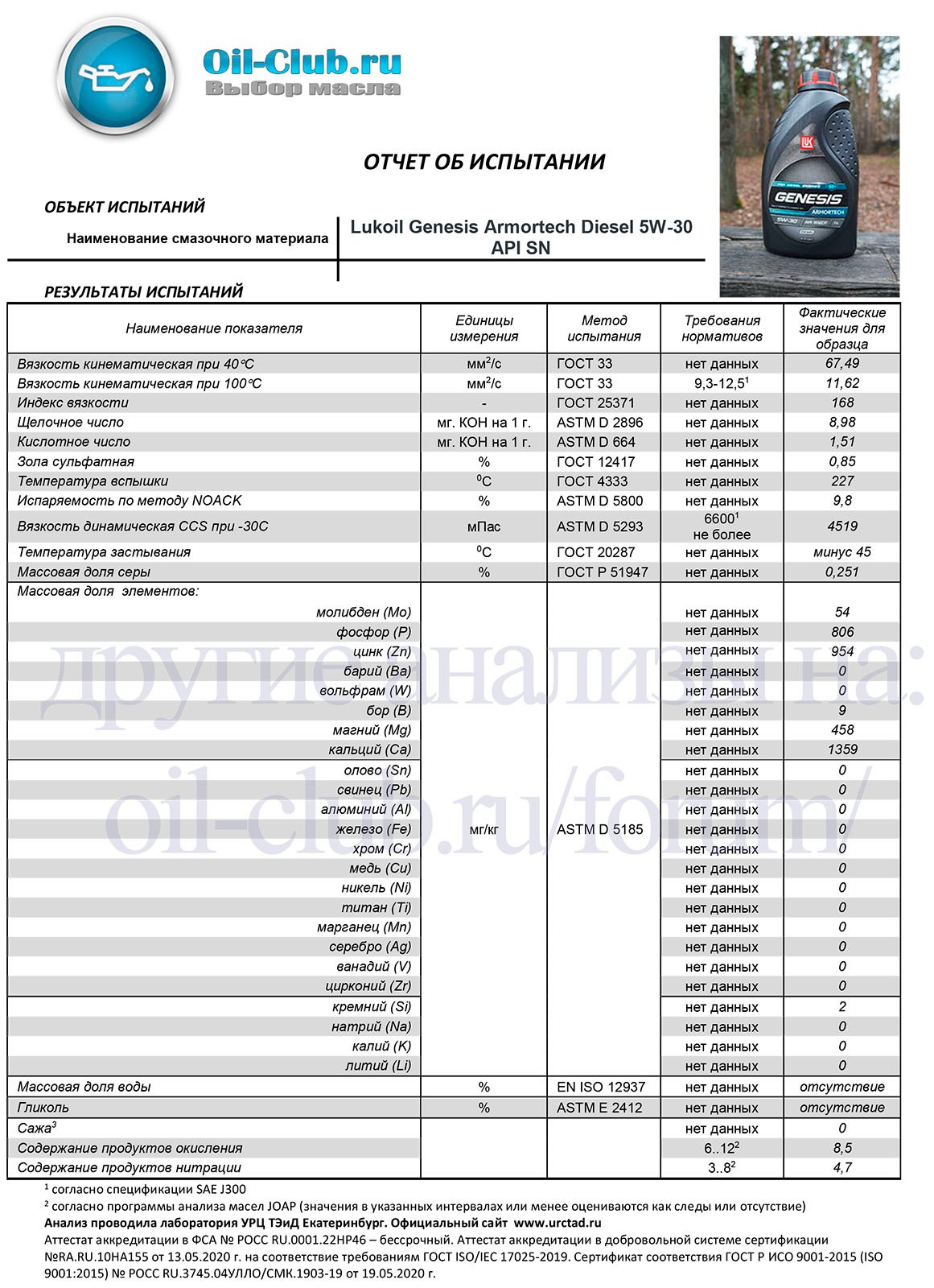

Lukoil Genesis Armortech Diesel 5W-30 API SN свежее 2024 за анализ спасибо хорошим людям Navy, Шахтер, Denvikl, nikulum, Geodez-HMAO, Shuran, alexx7676, Многоборец, Smook, Andretti.
Образец закупал на озоне у продавца Озон.
Lukoil Genesis Armortech Diesel 5W-30 API SN (VOA BASE) копия.jpgLukoil Genesis Armortech Diesel 5W-30 API SN URC копия.jpgLukoil Genesis Armortech Diesel 5W-30 API SN 1.JPGLukoil Genesis Armortech Diesel 5W-30 API SN 2.JPG
Масло заявлено как: API SN/CF; ACEA C2/C3; MB 229.51; GM Dexos2.
1) Вязкость при 40 и 100С высокая, как и подобает маслам ACEA C3 5W-30. Индекс вязкости не высокий 168, что подразумевает крепкое по дизельному масло, рассчитанное на Longlife интервалы. Тут должно быть много истинной вязкости базового масла и мало загущения полимером. - не подтвердилось, смотрите UPDATE внизу описания, HTHS завалил. Должно быть > 3,5, а в итоге 3,26. А загуститель у него действительно крепкий, просел всего на 0,4 сантистока после 90 циклов.
2) Щелочное = 8,98 - для среднезольника даже выше обычного. Хорошие моющие нейтрализующие свойства. Видно, что здесь поучаствовали не только основные детергенты на основе кальция и магния, но и беззольные дисперсанты. В бензиновых автомобилях, я бы менял масло через 7500км. В дизелях по разному, кому 10 000км, кому и 7500км хватит. Уточняйте в ваших мануалах. Это все касается наших тяжелых условий эксплуатации, когда 100% город.
3) Зольность сульфатная = 0,85% - немного превышена, по стандарту должно быть <0,8%. Превышение мизерное 0,05%, "на скорость не влияет". Это может быть как "положили чуть больше пакета присадок", так и погрешность измерения в лаборатории. Масло вполне безопасно для дизельных двигателей с сажевым фильтром DPF и бензиновых двигателей с прямым впрыском и сложными катализаторами.
4) Температура вспышки = 227С - обычная нормальная термостабильность. Бывало и получше у ACEA C3 = 235С например, но в целом для гидрокрекинга нормально.
5) Испаряемость по методу NOACK = 9,8%. Вообще, такие масла обычно показывают минимальный угар. Они высоковязкие, термостабильные, хорошо "разбухают" сальники клапанов, мало испаряются при высоких температурах. Не зря в Longlife маслах MB 229.51 NOACK ограничивают до 10%. И данное масло этому требованию удовлетворяет.
6) Вязкость имитации холодной прокрутки стартером, CCS при -30С = 4519мПас - масло шустрое в морозы. Я конечно больше уважаю масла с 5500-5600. Они погуще, у них еще лучше термостабильность (вспышка и NOACK). Но спишем это на лукойловский кряк VHVI-4, у него действительно необычные низкотемпературные свойства, отличаются среди одноклассников в лучшую сторону... В общем, запускать можно в морозы до -30С спокойно, и даже немного ниже, в -32С -33С - ничего страшного не будет.
7) Тоже самое говорит и температура застывания -45С. У Lukoil Genesis Armortech Diesel хорошие низкотемпературные свойства. Есть запас для использования его не только в европейской части нашей страны, но и в Сибири.
8) Содержание серы = 0,251% - сейчас таким содержанием никого не удивить, уже есть одноклассники и 0,190%. Но сера тут от пакета присадок, это нормально. Минералки в качестве базового масла, здесь точно нет, об этом говорит ИК спектр.
9) Пакет присадок собственного производства Lukoil LV3300. Конструктор - его тестировали на основные тесты, (скорее всего не все, конечно), но окисление, отложения, прирост вязкости, LSPI, все в норме. Здесь есть модификатор трения на основе органического молибдена, дает экономичность, снижает шумность, дополнительно защищает от износа. Да, его не много, но в дизельных маслах с ним нельзя перебарщивать. Противоизносные присадки ZDDP на основе фосфора и цинка. Моющие присадки на основе кальция и магния. Где магний, частично заменяет кальций, что бы снизить вероятность LSPI. Нет бора, не потому что здесь совсем нет дисперсантов, просто они другого типа - это видно на ИК спектре. В общем пакет продуман, выглядит "стильно-модно-молодежно". Ну а как будет работать, посмотрим в эксплуатации.
ИК спектр Фурье говорит о том, что масло на основе гидрокрекинга VHVI, много сукцинимидов (дисперсантов), фенольные и аминные антиоксиданты. (все как полагается у Longlife масел)
Вывод: Выглядит достойно, не хуже зарубежных аналогов на импортных присадках Infineum, Lubrizol. Хорошие низкотемпературные характеристики -45С, шустрое в морозы при прокрутке стартером CCS при -30C = 4500. Единственное (но я могу ошибаться, так как всего не знаю) сделал бы вязкость повыше и термостабильность еще лучше, за счет поднятия CCS до 5600мПас (и HTHS будет выше). Пакет присадок свой, что бы меньше зависеть от западных технологий в условиях санкций - это прям большой плюс этого масла. Минус - завалило требование HTHS по стандарту ACEA.

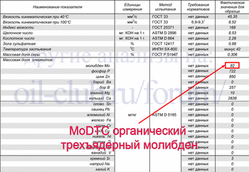

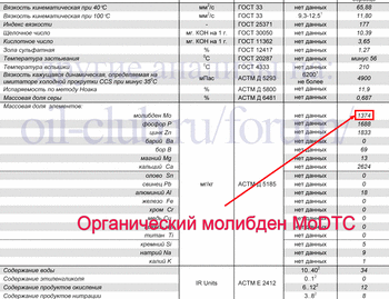

Азиатское дизельное почти в 4 раза больше 100ppm:

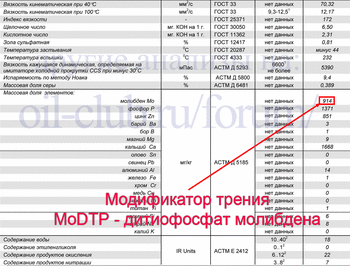

Бывают и Европейцы в дизельном масле с молибденом(ваш molyvan):
Тотал дизельный:
