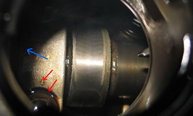

Zver Ну 64 для нее новая :) Два года помоему? Не могут прокладки износится, явно в масле дело, а может в циркуляции картерных газов, где нибудь засралось давление создается вот и потеет. Но сначала масло поменяй, поэкспериментируй.
Вот, наконец-то сфотографировал через заливное. Оценивайте.
Это после второй замены масла тебойл. Всего я на нём проехал 12 тыс. км.
А это смотрите как оно "потеет" прямо под чёрной пластиковой крышкой

Zver ну вообще конечно состояние идеальное, че то там намечается вроде желтенькое лакообразное, а в сотальном нормально.
torcon Так ты посмотри по краям какие-то образования появляться стали, раньше всё было однотонно

А что думаешь насчёт появления налёта масла на двигателе?
Вот на фото отчётливо видно
Вот то что красными стрелками это очень хорошо масло вобрало в себя сажу грязь и стоит каплями там, при слитии все уйдет с маслом.
а то что синими в тени это тот налет про который ты говоришь? Просто там плохо видно тогда да криминал, если до тебойла этого небыло.
torcon Нет, то, куда ты направил синюю стреклу это тень! Туда вспышка недостаёт, а я говорю вот про что:
на боках такие штуки, раньше весь вот этот "ролик" был одинаково блестящим.
Тоже ничего хорошего если это на Teboil появилось.
У меня кстати тоже самое было и потел и грязь сам видел мой движек - но я как то не грешил на Teboil - вполне возможно что он и есть.

Да, до тебойла было чисто, ни намёка.
Просто это ведь не масло течёт, это его пары оседают на стенках,и видимо дело в масле, больше ни в чём.
Zver не вижу я там ничего криминального, какая то серая шлифовка, может ты надумал себе что их небыло. Лаковые отложения вот так выглядят

но не серым :)
