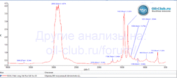

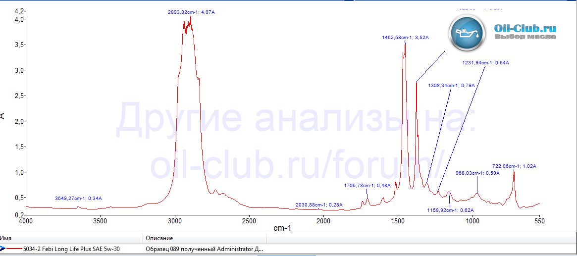

ИК Спектр Фурье говорит о том, что масло на основе гидрокрекинга VHVI + есть вероятность что немного ПАО, содержит выше среднего дисперсантов, аминные и фенольные антиокислители.
Вывод: Масло выполнено на гидрокрекинге VHVI. Присутствуют дисперсанты и анти-окислители. Новый пакет присадок. Очень низкая зола - меньше вероятность зольных отложений. Все параметры четко соответствуют. Вообще, на протяжении всего описания - прослеживается то, что завод-исполнитель точно смешивает масла для упаковщика FEBI, не кроит на составе и исполняет заданную рецептуру. В наше время масло-зоопарка, когда даже европейскими производителями, подменяются пакеты и выдумываются новые рецептуры, без должной проверки тестами, это уже стало достоинством.
