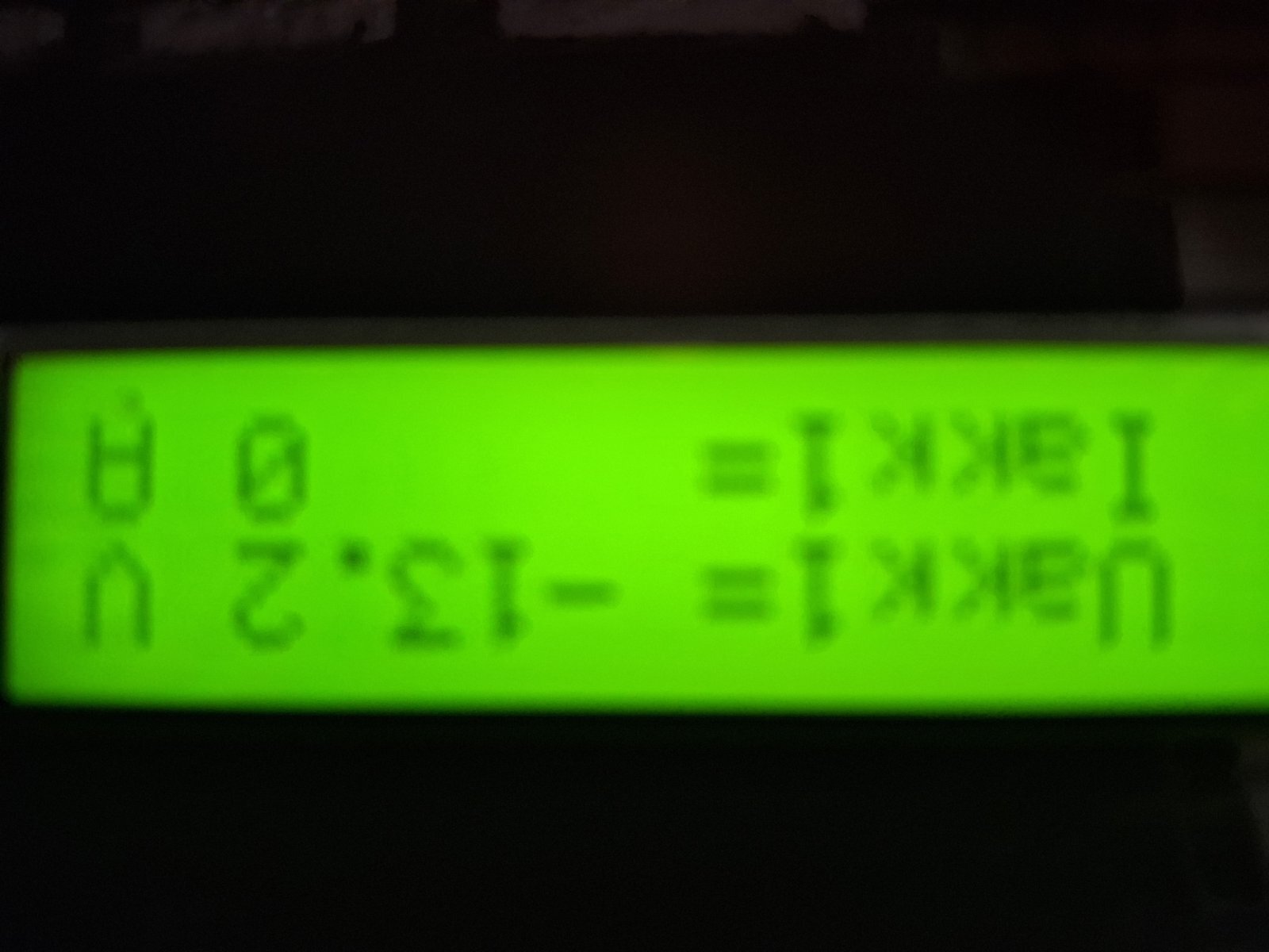

Шунт 50 милли ампер, на выходных ездил, топла стоит с вечера воскресенья на заряде третьей ступени
