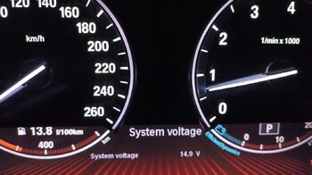

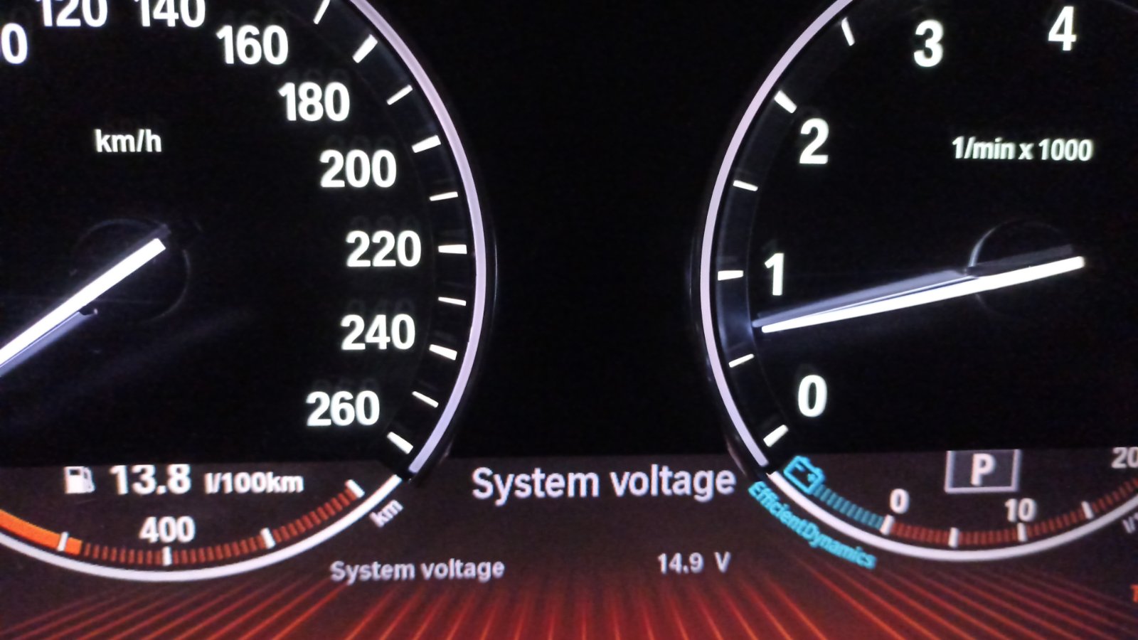

6 часов назад, PhD сказал:
Ниже нуля Цельсия за бортом.
"Умная" система БМВ подняла до 14,9В напряжение в бортовой сети
У меня на Опеле около 15.2-15.3. Если аккум заряжен 14.9-15.0
При включенном свете фар зимой и летом 14.4-14.6
Нене,  свет, печка все включено в моем эксперименте)) 14,9.
Генератор на хх отлично справляется, просадка с потребителями минимальная, это не карбюраторные Жигули с г222))

8 часов назад, PhD сказал:
Да вопрос не в мощности гены. Заложен алгоритм, что при свете держат данную напругу. Если света нет, на улице + и заряжен аккум, то вообще может отключить его зарядку
