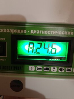

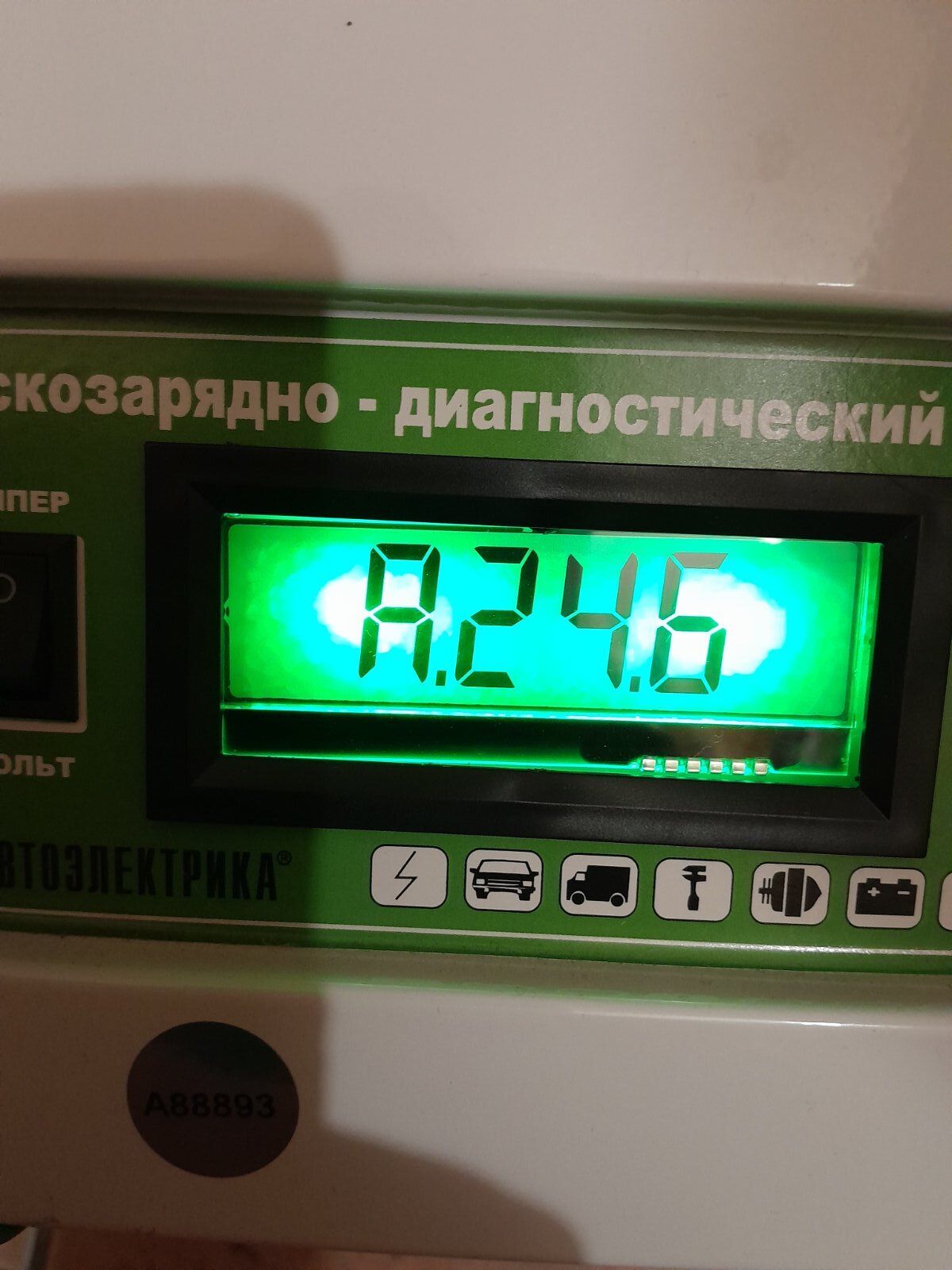

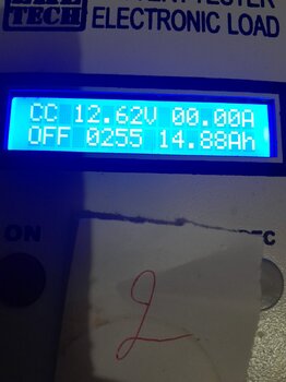

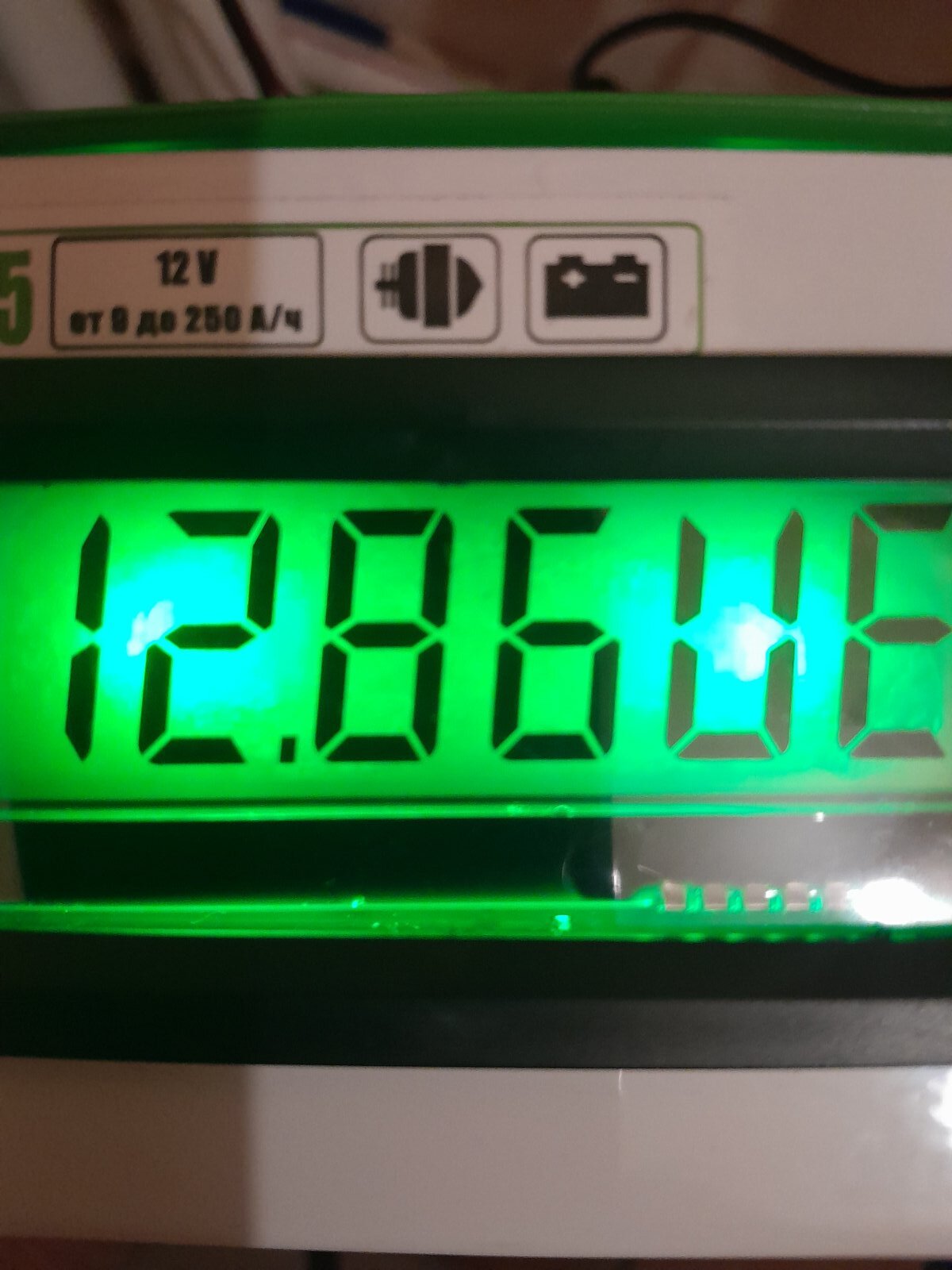

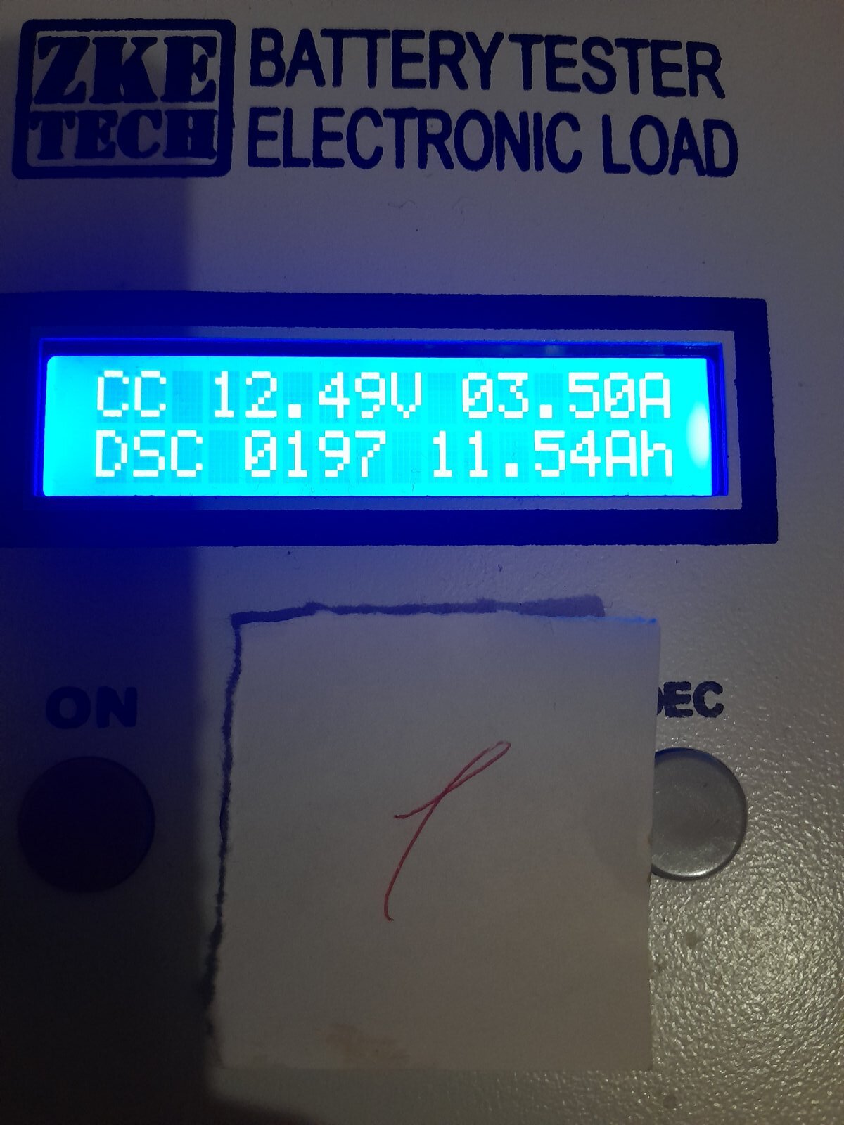

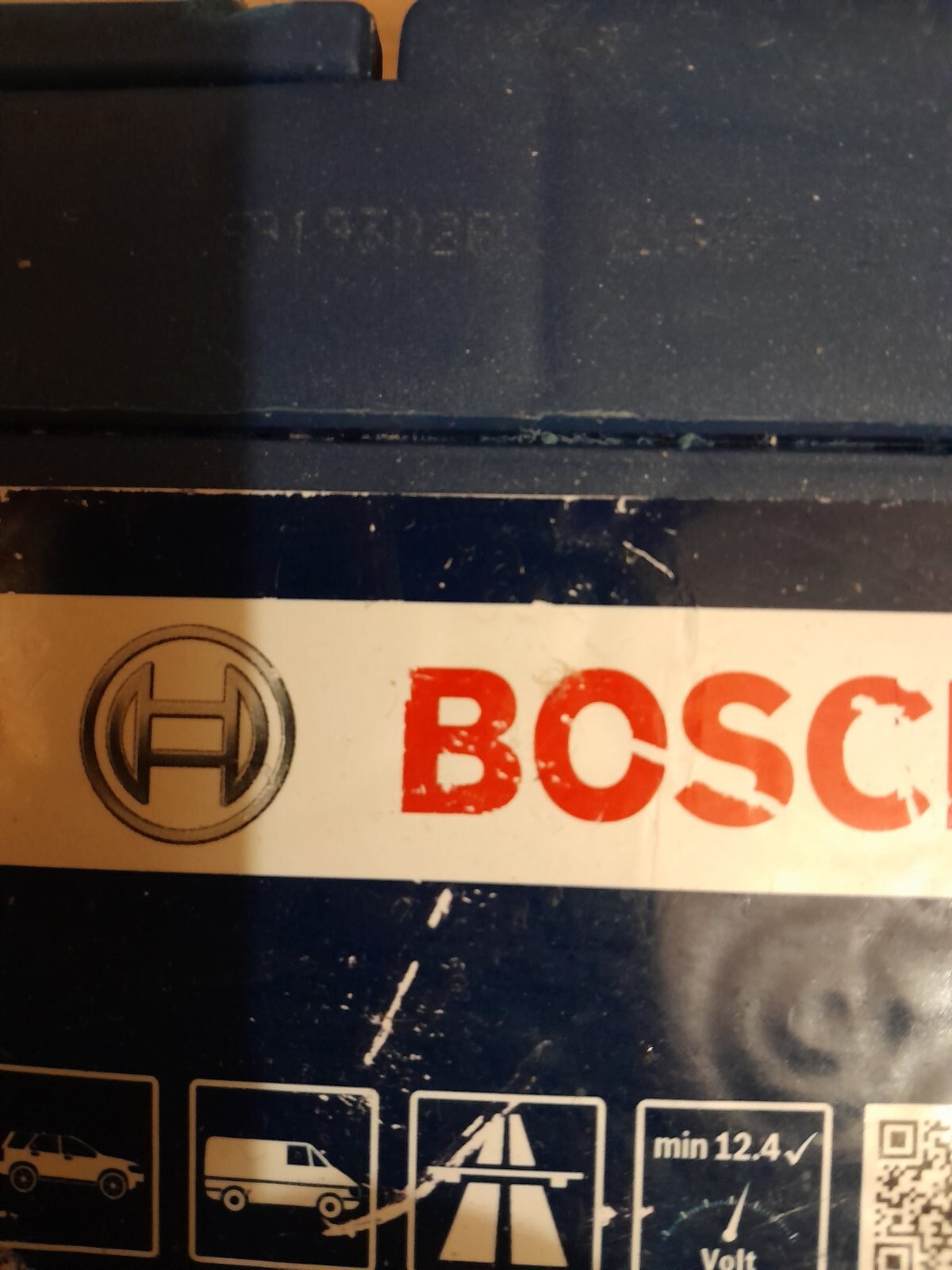

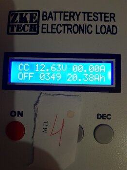

Аккумулятор 19г был куплен в европе и забыт родственником на полке до  осени 2024г в напряжением толи 6 или 8в точно не вспомню. На машину не ставился.
Сделал 3 ктц до 12в. Преследовалась цель, проследить восстановление мертвого нового акб таким способом. Фото 3х разрядов
Четвертое фото после недельной долбежки китайской приблудой, под названием десудьфатор.
Напряжение конца заряда. Ток 3А
1. 14.7в
2.15.4в
3.15.4в
4. 15.7в
Изменено пользователем hik
Заряжался одним и тем же зу на автомате ток был 24А до 14.7в, потом снижался до ноля и становилось зу в буфер на ночь обычно или часов 12 держал на хранении , потом дозаряд в ручном режиме постоянным током 3А до упора с 2х часовой выдержкой, акб не грелся сильно гр 25-30. Жарил я его конкретно токами.
6 часов назад, hik сказал:
1. 14.7в
2.15.4в
3.15.4в
4. 15.7в
В банки то чего доступ не открыл у аккума,? Это же полутруп для экспериментов, не более того

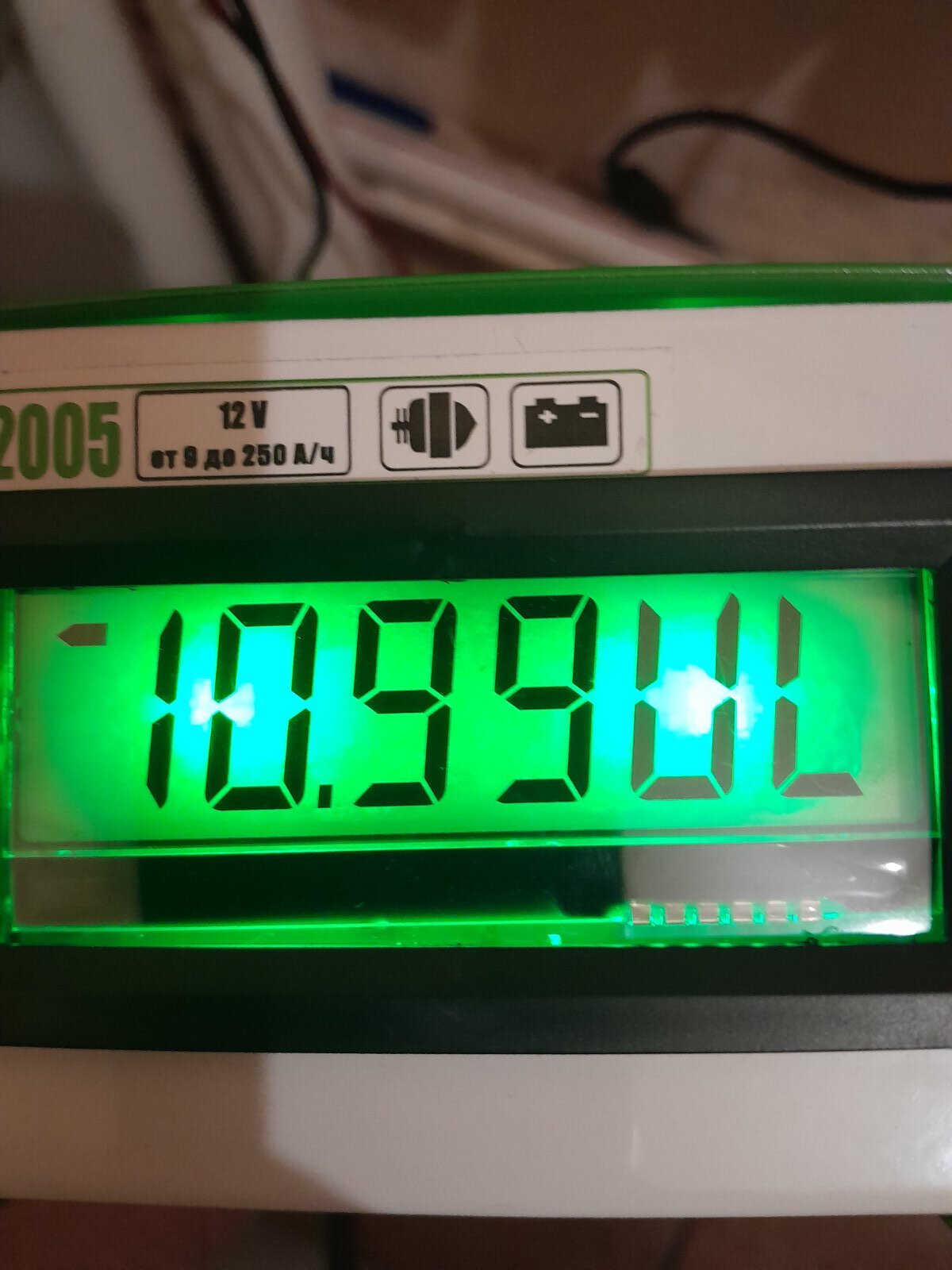

Для многих видимость кипучей деятельности и сам процесс куда важнее, чем результат))
На выходе то что получилось после всех твоих экспериментов, ток какой у АКБ,  зимой в -30С нормально мотор запускает?

58 минут назад, PhD сказал:
Он в котельную под автоэлектрику на ремонт до новогодних каникул ушел. Посмотрю что получится. С банками вроде все хорошо, при разряде емкость не роняет, ровно идет можно сказать, резкого падения в начале в конце разряда нет. Напругу 13.2в пару дней держит. Зачем дырками портить аккумулятор, думаю он еще послужит. Нагрузку 200А вилкой держит 11в
21 час назад, hik сказал:
Когда реанимацией занимаешься по косвенным признакам далеко не всегда достоверный результат сможешь получить. Аккумулятор уже "испорчен" глубоким разрядом и длительным нахождением а коме))
Под наклейкой нет пробок, которые типа нельзя выкручивать?))
