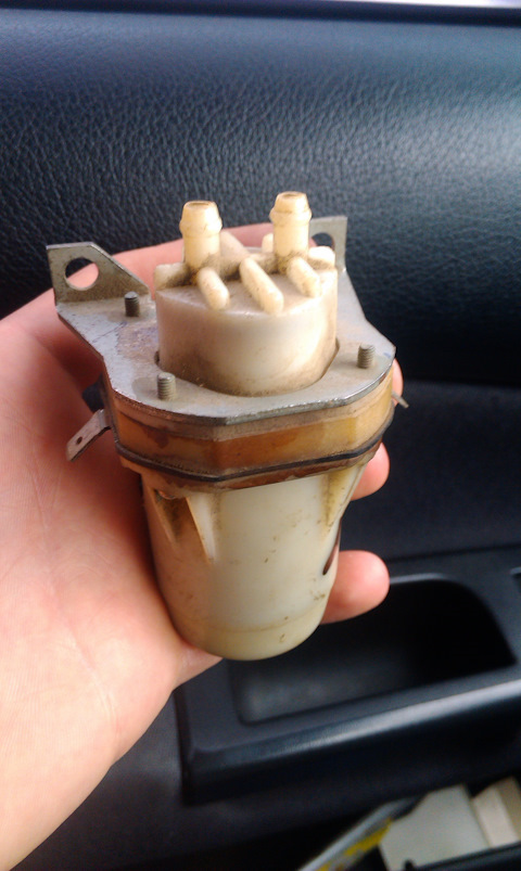

Электрический насос для слива\сбора масла через щуп.
Сильно бежит или качать можно?
Качать можно, но бежит сильно. :DD  Я уже описывал доработку, читайте тему, повторяться не буду.
@pavelzel, ну блин, руки зачесались.
Как доберусь до насоса, разберу, посмотрю как ось проходит..
ну блин, руки зачесались. Как доберусь до насоса, разберу, посмотрю как ось проходит..
Да не спеши, как потечет, тогда и полезешь. :DD
Данный моторчик убирает ВСЕ вопросы очень на долго :laugh: ..
Изменено пользователем Илья1982
Ну он же сам не может засосать масло, ему надо помогать.
сам сосёт )
медленно но верно. только искать запаритесь.
у меня он уже очень много масла прокачал, многие знакомые пользуются(а мне интересно на сколько его хватит.кстати если что - обмотку легко можно будет восстановить, устроен очень надежно).
это от омывателя ?
да. Изменено пользователем dydezzz
Да мне искать не надо- лежат пару штук уже давно, все до них руки не доходят. Я разбирал- смотрел. Если в нем нет масла, то он в принципе не может его поднять ввиду своей конструкции, ИМХО. Вот сломается китайский, тогда буду пробовать.
Изменено пользователем pavelzel
у меня поднимает. но масло должно быть хорошо прогрето (как можно более жидкое).качает не быстро, но да и пофик ).
Да что вы накинулись на человека. Качает, а это самое главное....
Качает, но не у всех.  Если его заправить маслом, то должен качать.
Я поставил к нему последовательно обычный моторчик, и стал поднимать.
А когда был один не хотел
