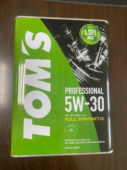

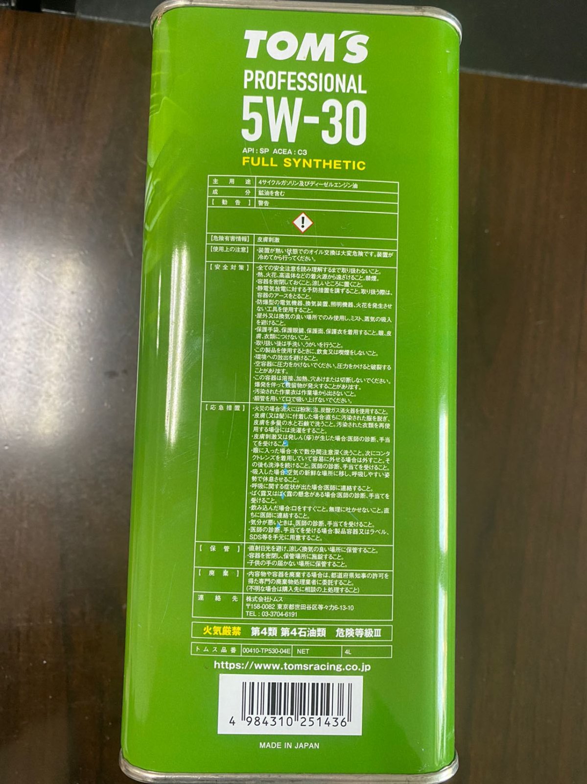

TOMS Professional 5W-30 API SP ACEA C3 копия.jpgTOMS Professional 5W-30 API SP ACEA C3 1.jpegTOMS Professional 5W-30 API SP ACEA C3 2.jpeg
Масло заявлено как: API SP; ACEA C3.

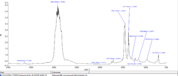

ИК спектр Фурье говорит о том, что масло на основе гидрокрекинга VHVI. В нем очень много дисперсантов. Фенольные и аминные антиокислители. Все как у настоящего ACEA C3.

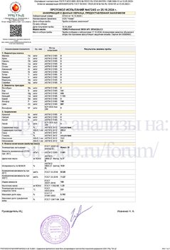

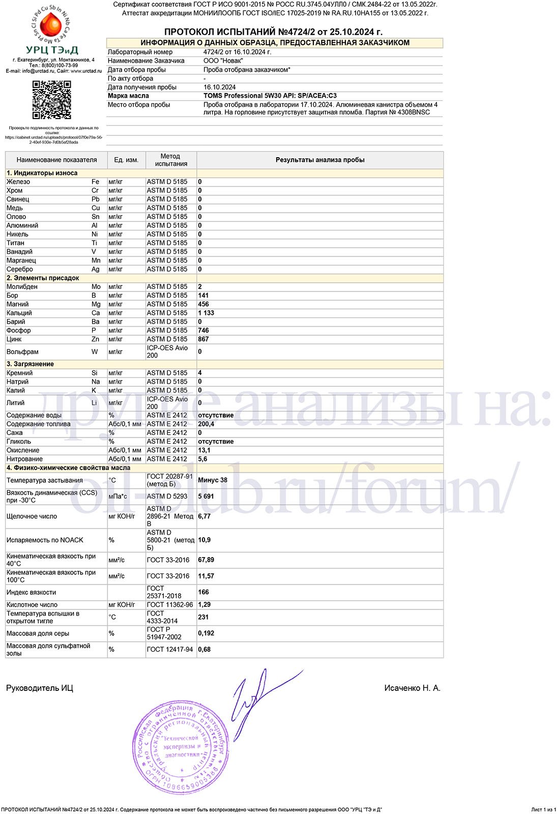

00410-ТР530-04Е - TOMS Professional 5W-30 API SP ACEA C3 4L
Казалось бы, вязкость 11,6, вспышка 231, пурпоинт -38... Всё это намекает на высоковязкие базовые масла, а испаряемость почти 11%. Как так?:)

Да вроде нигде они не отступили. Вязкость высокая, на ИК спектре гидрокрекинг. Не знаю как так вышло. Но MB 229.51 на канистре смотрю и не заявлена.
Посоветую официальному представителю попросить лабу перепроверить NOACK.
О, ещё одно новое масло и опять окисление высокое: 13,1.  Похоже у кого-то из производителей присадок новая рецептура.

mixanix когда окисление высокое это обычно напичканное улучшайзерами масло. Обычно это ACEA C2 C3 C5 масла. Но бывает и полнозольники какие-нибудь топовые у бренда. Но это не эстеры. Эстеры поднимают пик на волне 1746, даже если их 2% - они там его и поднимут. Просто он будет не высокий.
Посмотрел по сайтам, реально не заявлено MB 229.51, а если не заявлено значит масло может иметь NOACK до 13%.

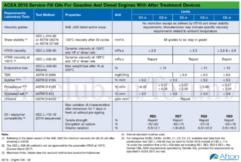

Так ограничивает стандарт ACEA C3.
Здесь как раз НОАК достаточно низкий. У японцев на гидрокрекинге он обычно еще выше.
