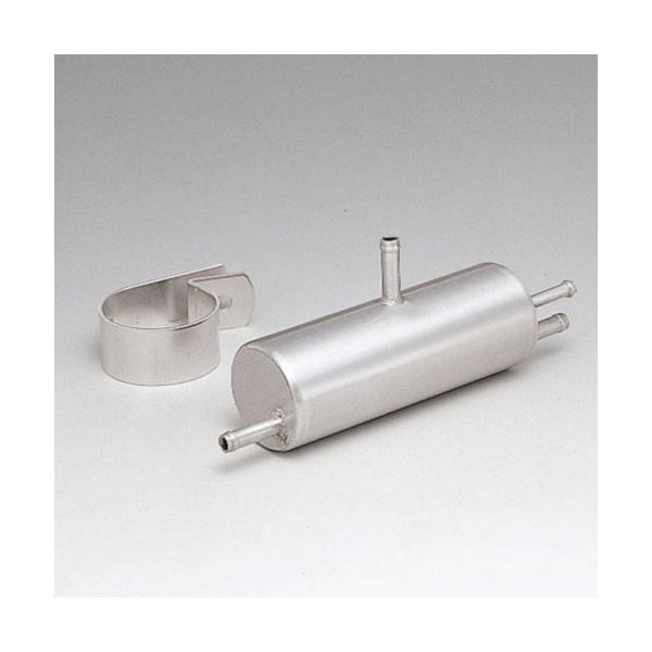

На Японском аукционе в разделе масло много таких приблуд.
Что это такое?
Мне кажется там стоят типа полу лопастей, воздух сквозь него поднимается по ним (при этом ударяется о них)
по завихрению, при этом масляные частицы ударяясь о них, остаются на них, и стекая уходят в сторону.
(еле высказал). Но могу конечно и ошибаться. Найти бы его схему.

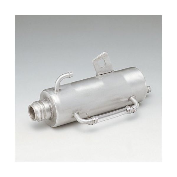

Из этой же оперы:
А вот самый симпатичный:

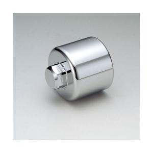

И на него одевается вот такая приблуда:

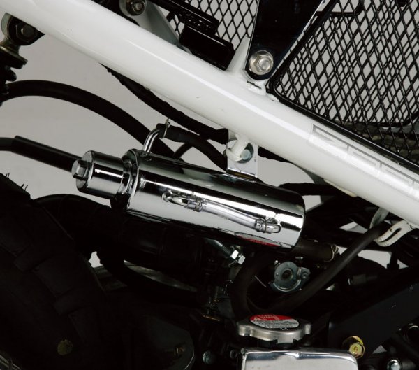

И вот как все выглядит на мотоцикле:
флакон от "шампуня" порадовал :diablo:
непонятно только одна там фильтр какой то или сетка?
там смешеный принцип ,кое где сетку пихают, кое где двойная стенка с перфорацией, -бензином промоется всё. там принцип в основном на разряжении и резком торможении потока, происходит разделение тяжёлой и лёгкой фракции.

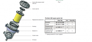

Неплохие (обслуживаемые) производит mann+hummel.
Описание (pdf на англ.):
https://www.mann-hummel.com/fileadmin/user_upload/service/catalogues/pdf/ProVent_en_2013.pdf
