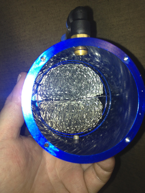

В нутрях металлическая губка?
да, губка, они изначально пустые все, без губки он хуже работает, или более без завихрителей, можно делать любую конструкцию, например сделать спираль из фольги, но губка и разделитель потока это самое рабочее решение

именно такую я выкинул и купил что на фото, а то что легкая и пустая, особо на производительность не влияет,главный дискомфорт что я получил это пульсация педали тормоза
