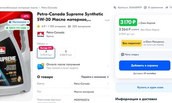

В данные момент смотрю в сторону Petro-Canada Supreme Synthetic 5W-30. На озоне https://www.ozon.ru/product/petro-canada-supreme-synthetic-5w-30-maslo-motornoe-sinteticheskoe-4-l-354668909/?asb=u74sG7uAChxy6sgrHHBeGqlAHWtHj9ibOEENdjLc4rk%3D&asb2=zklDNFBZP-Lvailfjo_dAJko3tRFSfkNfnlDJHO36FJTEchcL9wNBlIFsgFxnbL1U23UoRK5NLGzWCYDszj7xA&avtc=1&avte=4&avts=1711781202&keywords=petro+canada+5w30 оно есть с хорошими отзывами, но и плохие - номера затерты - типа санкции, осадок на дне типа присадки, цена всего 3200 за 5 литров.

21.09.2024 в 01:39, Regem сказал:
Во-первых, по этой ссылке кажется 3200 за 4 литра.
Во-вторых, смущает низкая цена? Ищи дороже, оно есть.
В-третьих, есть такая тема -> https://www.oil-club.ru/forum/topic/80459-voprosy-predstavitelju-kompanii-importera-petro-canada/ Отвечают на форуме и присутствуют на Озоне.

1 минуту назад, YWU12V сказал:
Так это другой продавец !

Ты написал, что
Но по твоей ссылке, в заглавном сообщении темы, цена не такая.
45 минут назад, Regem сказал:
"Petro-Canada" ведь не плохой сейчас вариант ?
Да, конечно, можно и Petro-Canada, я выше писал об этом.
Определяйтесь с продавцом, Вам подсказывают.
5 минут назад, YWU12V сказал:
Ты написал, что
Извини меня пожалуйста, что моя ошибка 5 а не 4 литра вызвала у вас такие эмоции =) Вы правы 5 литров там стоит 4500. Теперь вес верно ? Но как это меняет суть вашего ответа, на счет того что вы дали ссылку на другого продавца ?
