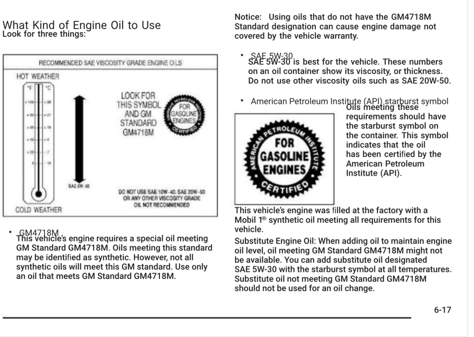

2006-2009 - L92, масло по мануалу 5W-30 GM4718M
2009 - L9H, масло по мануалу 5W-30 GM4718M

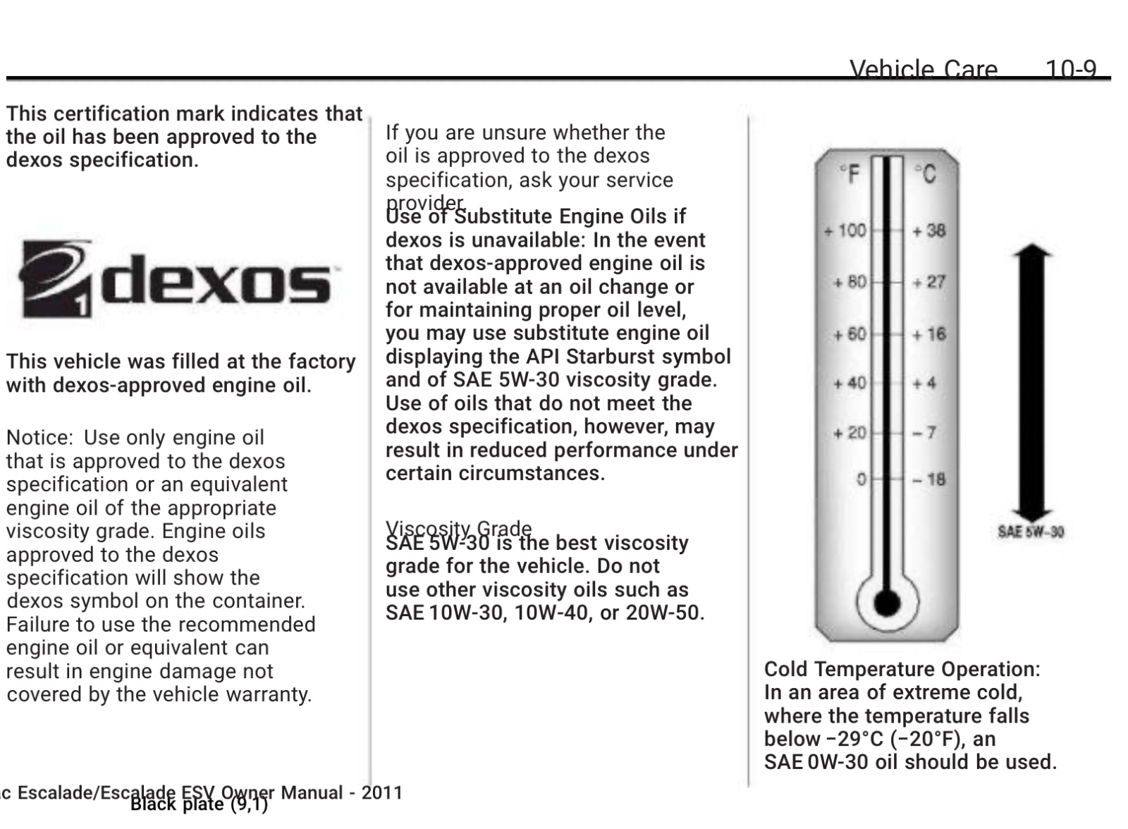

2010-2014 - L94 (что у ТС), масло по мануалу 5W-30 dexos1
Вот 2 типа страниц мануалов
2006-2009 (скрин конкретно с 2009)
2010-2014 (скрин конкретно с 2011)
Американский GM4718M (соответствовал ILSAC GF-2(3,4)) совсем не равен европейскому GM LL-A-025/LL-B-025.
Оба заменены dexos1, но как известно GM LL-A-025/LL-B-025 имел HTHS>3.5
https://standards.globalspec.com/std/185972/gm4718m
Так что, dexos1 в тему всему 3 поколению.
