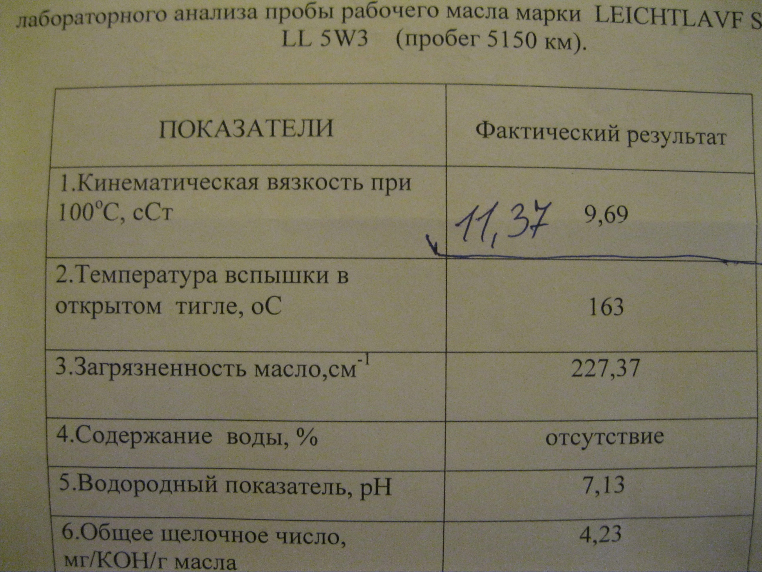

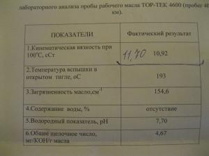

Как тогда объяснить просадки по вязкости этих масел?
Третье фото Фукс ТИТАН 0W30
Изменено пользователем voka65
Топливо? Вспышка какая-то очень низкая
@voka65, мотор какой? Предположу что эксплуатация чисто городская и зимняя, двигатель основную часть времени не выходил на рабочую температуру и ИМХО это не в загустителе дело, а в условиях эксплуатации данного авто.

Двиг мой мини-тесты сделны в деповсой лабе.ТОП-ТЕК 4600 летне в основном трасса остальные масла зимней эксплуатации 80% город езжу до рабты 21 км.так что двиг успевает прогрется.Вязкость упала из-за попадания бензина (сильно упала вспышка)доливал от полутора до 2л. масла .Летом с Вольвиком 0W40 долил 300гр. масла за 6200км. Сейчас прокатал уже две тысячи на новой заливке ни доливал ни чего уровень <стоит> .Как то так.pardon.gif
