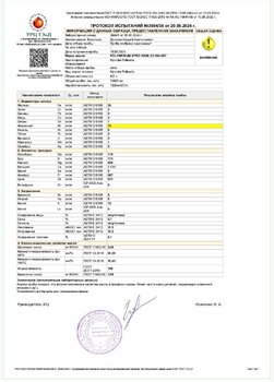

22 августа 20242 г Популярное сообщение Закреплён Polymerium XPRО1 5W-30 C3 504/507 отработка с Hyundai Palisade после 7320км Масло: Polymerium XPRО1 5W-0 C3 504/507 Автомобиль: Hyundai Palisade Общий пробег на одометре: 74 000 км Пробег на масле: 7 320 км Время работы ДВС: 273 ч Средний расход: 10л/100км Средняя скорость: Израсходованное топливо: Доливки масла: нет Присутствие отложений в двигателе До: нет Присутствие отложений в двигателе ПОСЛЕ: нет Автозапуск по времени: нет Наличие чип тюнинга: нет ГРМ: цепь Периуд эксплуатации: 12.04.24-28.06.24 Срок эксплуатации: 3 месяца Топливо: дизель приимущественно Татнефть Режимы: 60% трасса, 40%город Фильтр масляный: оригинал Фильтр воздушный:оригинал Марка антифриза: оригинальный Обьем заливаемого масла: 6.5 л Отбор масла: слив с картера Отбор масла с горячего или холодного двигателя: слив с картера с горячего двигателя. Промывка: нет Присадки: нет Что было до этого масла: Idemitsu 5w-30
22 августа 20242 г Двигатель 2.2 дизель с чугунным блоком, верно? Надо бы посмотреть отработки с аналогичных моторов, с первого взгляда не понятно адекватный ли износ.
22 августа 20242 г Если дизель, то перенести бы в дизельный раздел. Там есть отработки с santa fe, анализ МИЦ но значения по железу и алюминию примерно сходятся.
22 августа 20242 г Автор 22 минуты назад, maxxf сказал: Если дизель, то перенести бы в дизельный раздел. Там есть отработки с santa fe, анализ МИЦ но значения по железу и алюминию примерно сходятся. Да, мой косяк, не там разместил...
22 августа 20242 г 50 минут назад, FilAx сказал: Двигатель дизель адекватный ли износ. Абсолютно адекватный.
22 августа 20242 г У Palisade дизель D4HB с чугунным блоком, у Santa FE IV TM (c 2020) дизель D4HE с алюминиевым блоком с чугунными гильзами. Результаты анализов очень похожи с поправкой, что в D4HB объем масла 6,5 л, а в D4HE - 5,6 л
