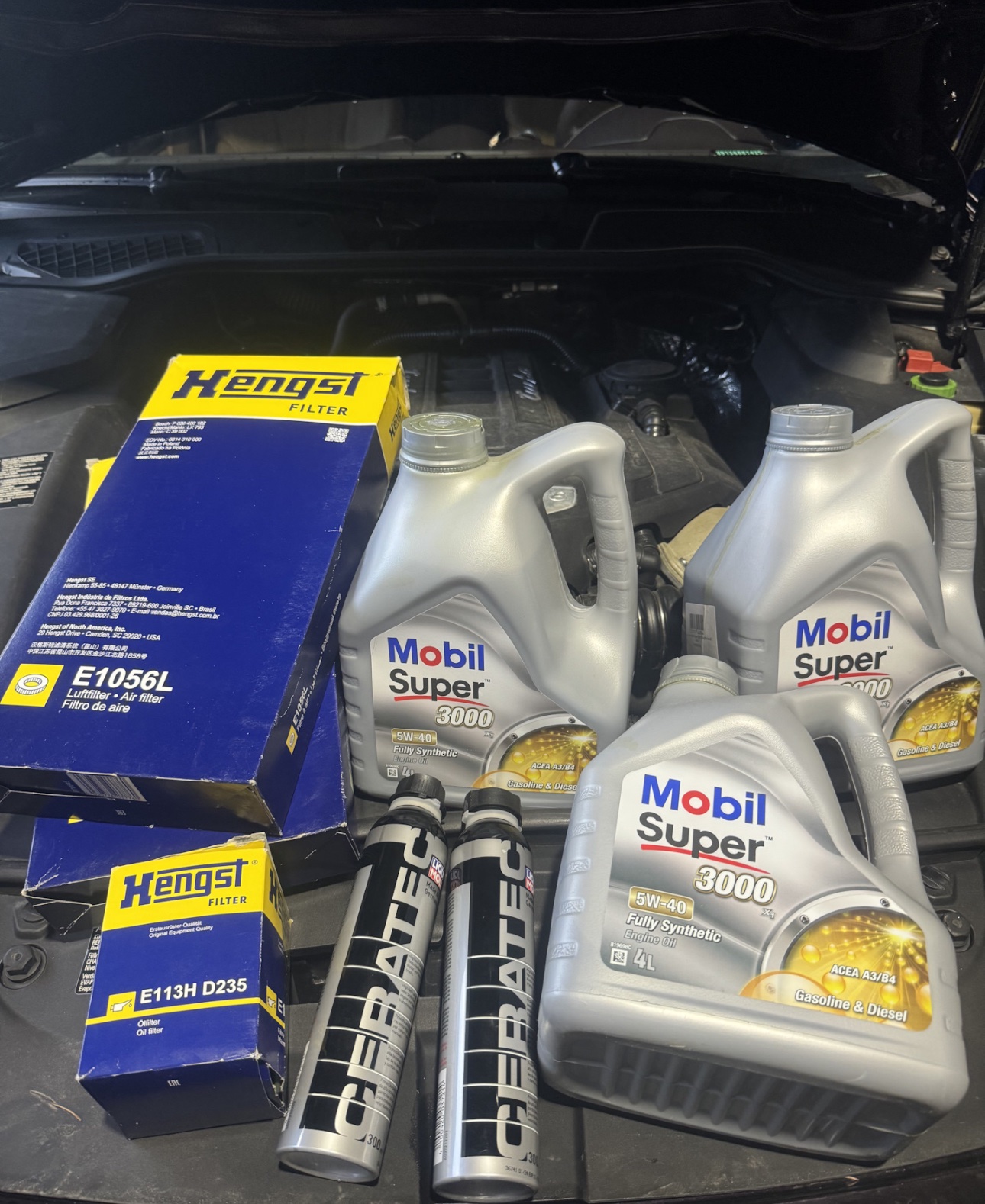

Mobil Super 3000 5W-40 отработка на Porsche Cayenne Turbo после 6130 км
Mobil Super 3000 5W-40 отработка на Porsche Cayenne Turbo 2012 после 6130 км
Масло: Mobil Super 3000 5W-40 (Турция куплен в гипере Магнит)
Автомобиль: Porshe Cayenne Turbo 8АКПП
Общий пробег на одометре: 216 000км к концу интервала.
Пробег на масле: 6138 км
Моточасы: 200мч
Средняя скорость: 35км/ч
Израсходованное топливо: 1166л
Доливки масла: угорело на 1/4 щупа, не доливал
Присутствие отложений в двигателе ДО: двигатель чистый
Присутствие отложений в двигателе ПОСЛЕ: так же и осталось
Автозапуск по времени: не использовался
Наличие чип-тюнинга: есть + 120лс
ГРМ: цепь
Предпусковые подогревы: нет.
Период эксплуатации: 13 марта 2024 по 1 августа 2024
Срок эксплуатации: 5 месяцев
Топливо: бензин 100 лукоил роснефть
Режимы: 50% город, 50% трасса
Фильтр масляный: Hengst
Фильтр воздушный: Hengst
Марка антифриза: Mobil1 Antifreeze Advanced
Объем заливаемого масла: 9.2 литра (полный объем с фильтром и сухим картером 10л)
Отбор масла: слив с поддона.
Отбор масла проходил с горячего или холодного двигателя?: горячего.
Присадки: есть Liquimoly Cera Tec
Что было до этого масла: Mobil 1 0W40

Хороший объем картера! Если уж не дилерский интервал, то хотя бы 10 т.км. можно спокойно ездить.
