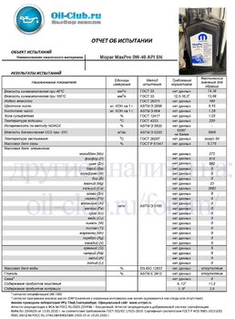

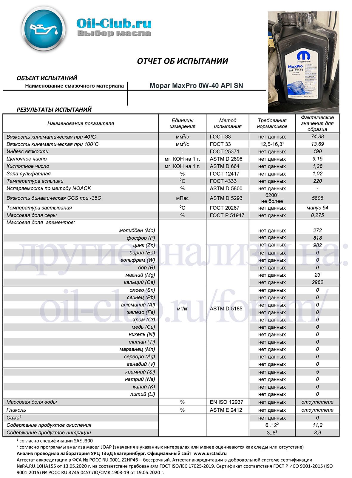

Масло заявлено как: API SN; MS 12633.

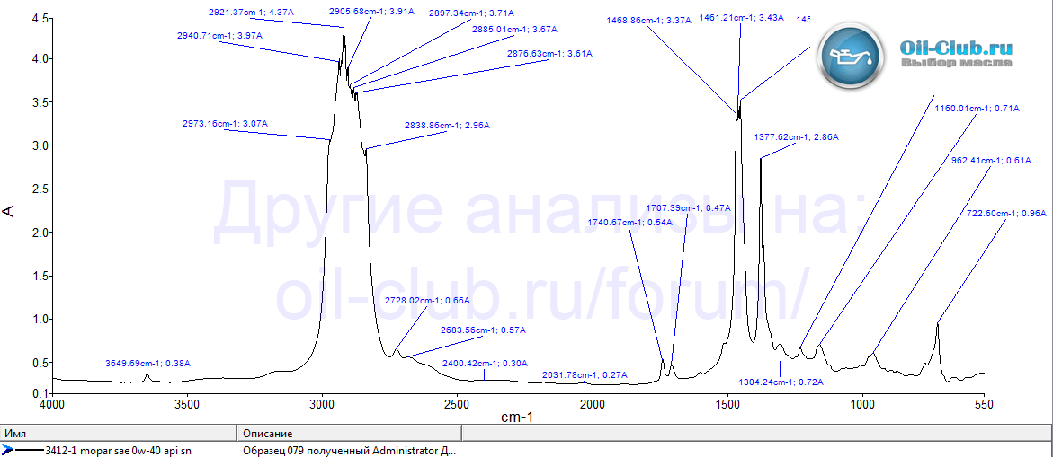

ИК спектр Фурье говорит о том, что масло на основе GTL. Очень много фенольных антиоксидантов. Есть аминные. Хорошее количество дисперсантов.

Если бы сделали NOACK - GTL себя не проявит в 0W-40. NOACK был бы процентов 9-10%.
Молибдена шелловцы конечно от души напихали, тихое масло наверное :)
Индекс вязкости то куда такой высокий ? 190

190 индекс - это значит, что на этой смазке можно наваливать)
