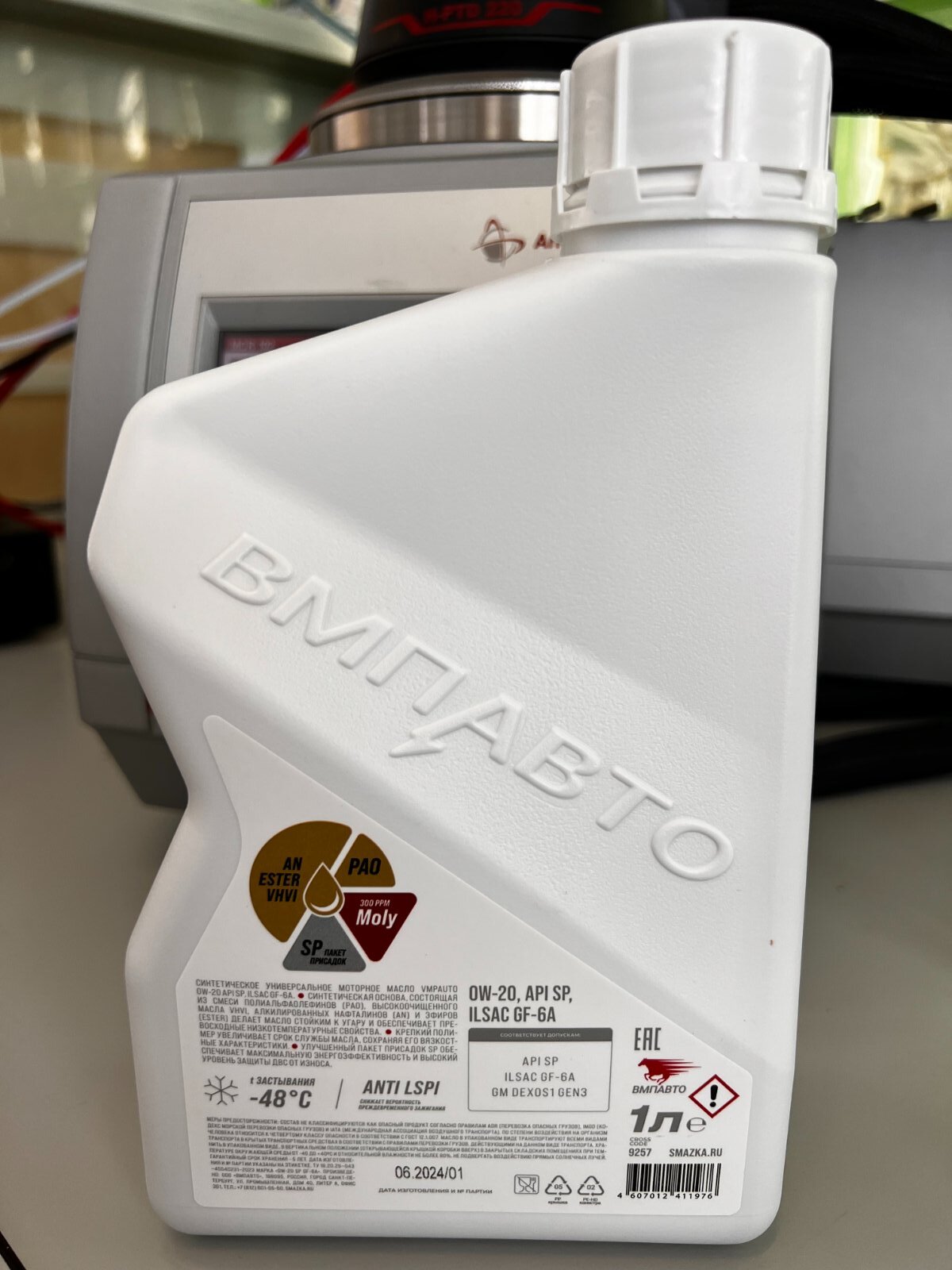

Масло заявлено как: API SP; ILSAC GF-6A; GM DEXOS1 GEN3.
9257 - ВМПАВТО 0W-20 SP ILSAC GF-6A 1L
9258 - ВМПАВТО 0W-20 SP ILSAC GF-6A 4L
Пояснение официального представителя: Отправили в УРЦТЭиД и получили результаты анализа первой партии из новой линейки масел MODERN. Масла изготовлены на смеси масел ПАО, VHVI, AN и эфиров ДОСт, нового пакета присадок с низкой золой и увеличенным содержанием соединений органического моли бдена для снижения трения и износа. Алкилированные нафталины способствуют снижению угара масла, а эфиры улучшают низкотемпературные свойства и компенсируют влияние ПАО масел на РТИ.
