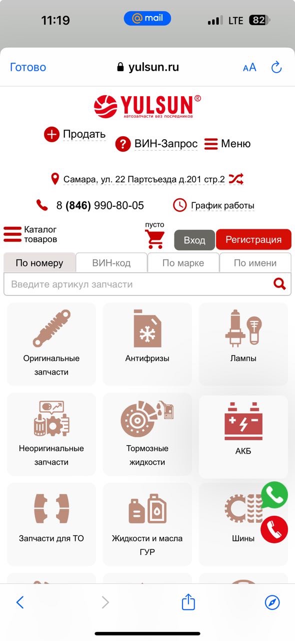

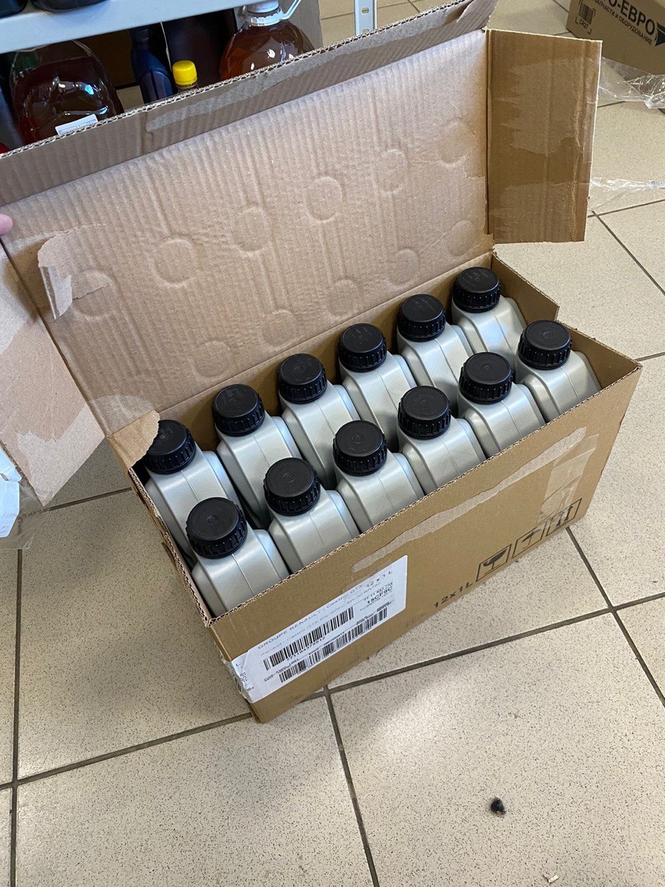

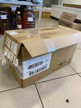

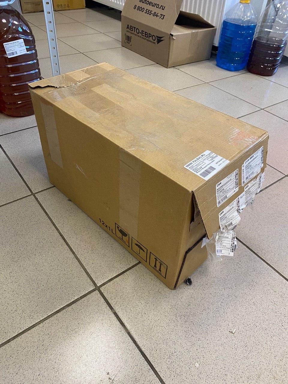

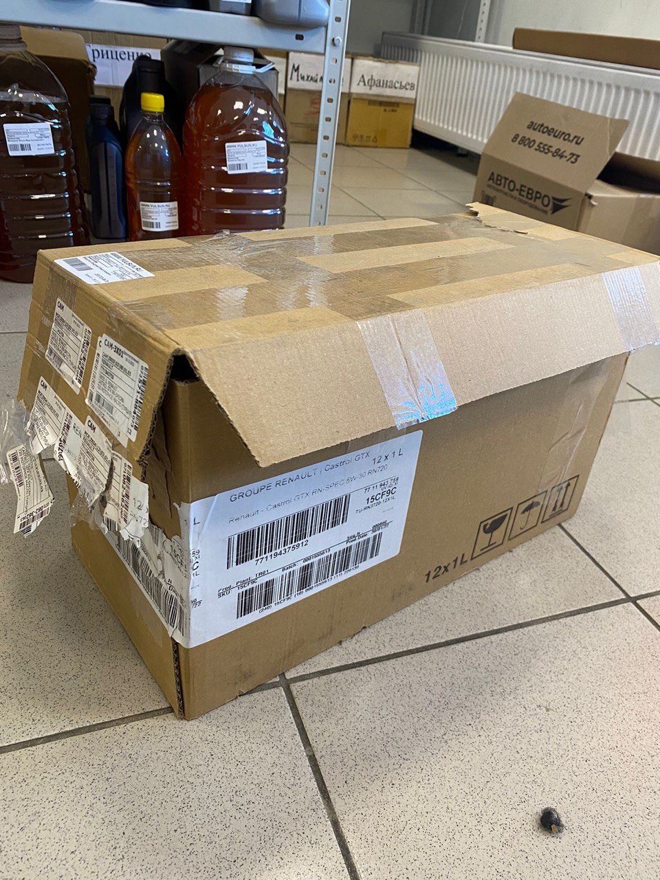

Масло на анализ закупал и засылал KayMAN. (уточни где закупал, что бы люди знали где его брать)
