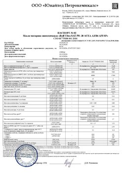

5 июля 20242 г Популярное сообщение Закреплён Rolf Ultra 5W-30 A3/B4 API SP свежее за анализ спасибо форумчанам Ойл Клуба Darth_6110, Bankol, viktor_ccs, fallenmonty, Dimon 74, Mayhem_777, Hazy_nsk, lord0478, АлексейА. Образец на анализ закупал в рознице на озоне продавец AAA-Market. Вскрытие образца в лаборатории УРЦТЭиД: Масло заявлено как: API SP; ACEAA3/B4; MB 229.3/229.5; RN 0710; BMW LL-01. 1) Масло имеет полное право именоваться 5W-30 2) Вязкость при 100С = 12,25 сСт - в пределах привычных 12+/-0,3 сСт для масел SAE 30 АСЕА А3/В4, так что к HTHS вопросов не возникает 3) Индекс вязкости = 166 - нормальный результат, который говорит о стабильной работе данного масла в широком температурном диапазоне для вязкости 5W-30 4) Щелочное число = 12,25 мг КОН/г - очень высокое, что говорит о большом запасе моюще-нейтрализующих свойств и ресурсе данного продукта 5) Кислотное число = 1,26 мг КОН/г - очень низкое для полнозольника, что обеспечивает хороший запас для роста по мере падения TBN 6) Зольность сульфатная = 1,07% - отличный результат для полнозольного продукта: при сгорании масла нагара будет немного 7) Температура вспышки в о.т. = 242С - отличный результат, полученный благодаря базовым компонентам GTL+PAO: к угару данный продукт не склонен, поскольку при высоких температурах поведение данного продукта должно быть очень стабильным 8) Испаряемость масс NOACK = 6,1% - прекрасный результат, коррелирующий с высокой t вспышки и подтверждающий тот факт, что на угар это масло расходоваться не должно 9) Температура застывания = -53С - отличный результат для масла 5W 10) Вязкость имитации холодной прокрутки CCS при -30С = 5218 мПас - хороший результат, с запасом удовлетворяющий требованиям SAE 5W (<6600 мПас) 11) Содержание серы = 0,189 - серы мало, что говорит о современном пакете присадок и качественных базовых компонентах 12) Пакет присадок: Infineum P6780. Противоизносные присадки на основе соединений Фосфора и Цинка + органический Молибден для снижения износа и расхода топлива; моющие присадки на основе соединений Кальция и Магния + беззольный дисперсант в виде сукцинимида Бора. ИК спектр Фурье говорит о том, что масло на основе GTL, есть вероятность что немного ПАО, много сукцинимидов (дисперсантов), фенольные антиоксиданты, аминные антиоксиданты. Вывод: перед нами отличное синтетическое моторное масло 5W-30 уровня АСЕА А3/В4 под брендом Rolf, изготовленное на GTL+PAO+Infineum P6780. Несмотря на создаваемый имидж немецкого бренда все равно от него веет русским духом, и это приятно. По анализу все очень хорошо: защитные, моющие, низкотемпературные и энергосберегающие свойства - на уровне именитых аналогов (прежде всего, Shell) и даже лучше. Стоит отметить способность данного масла противостоять LSPI благодаря пакету присадок API SP и очень низкую испаряемость NOACK благодаря базовым компонентам GTL и ПАО. Словом, отличный продукт, который прекрасно подходит и новым моторам включая турбо с прямым впрыском, и моторам с многолетним стажем. Большой ресурс (высокое щелочное число, много дисперсантов, стабильная база, крепкий загуститель); моющие и защитные свойства - на высоте. А что ещё нужно среднестатистическому автовладельцу? Конечно, доступная цена и гарантия оригинальности. С первым, конечно, сложно, но за качество нужно платить. Для тех, кто не готов - есть более доступная линейка Rolf GT и аналоги. Радует, что в России могут производить масла, уровень качества которых не уступает мировым лидерам типа Mobil и Shell, даже в непростых условиях. Доказано Лукойл и Sintec (Rolf), проверено За рулем. (описание Dimmy) Артикулы коды для заказа в интернет магазинах: 323103 - Rolf Ultra 5W-30 A3/B4 API SP 1L 323105 - Rolf Ultra 5W-30 A3/B4 API SP 4L 323116 - Rolf Ultra 5W-30 A3/B4 API SP 20L 323118 - Rolf Ultra 5W-30 A3/B4 API SP 60L 323120 - Rolf Ultra 5W-30 A3/B4 API SP 208L

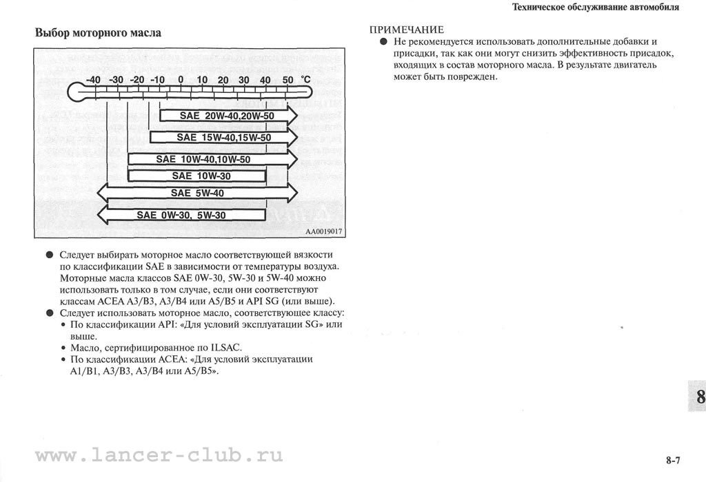

17 сентября 20242 г 09.09.2024 в 15:08, torcon сказал: но вязкость не азиатская так 4В11 не особо любитель водичек. Вырезка из мануала:
