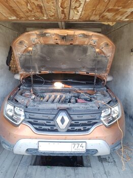

Долго сомневался и выбирал на какое масло перейти после Valvoline, но вняв  советам бывалых форумчан залил таки три недели  назад это масло (5w30) в свой Дастер 2,0 (F4R).  За что моя  большая им благодарность. Акустический эффект положительный (шум двигателя снизился) на мой "музыкальный" :D слух , движок крутится легче. (мерил попомером :D) Проехал 1000 км.  Сейчас пробег 58 000 км. Пока доволен. Посмотрим как покажет себя зимой. У нас в Челябинске -30 не редко бывает. Думаю свои 7500 км или 250 моточасов отработает нормально. (средняя скорость около 25 км/ч). если так, то вполне достойна альтернатива западным маслам. И цена не сильно высокая, если поискать, можно недорого купить по акции. Я покупал в на Озоне у официального продавца Синтек и еще Ленте на него тоже акция была , разобрали быстро. 720 руб за литр получилось.
Изменено пользователем DELPHIN
