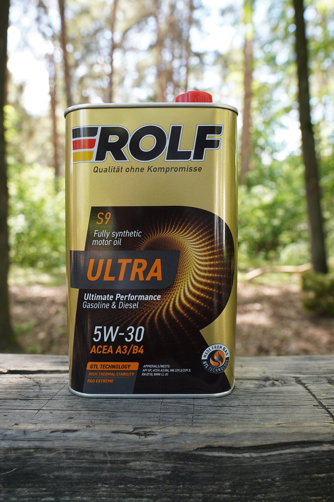

Rolf Ultra 5W-30 A3-B4 API SP (VOA BASE) копия.jpgRolf Ultra 5W-30 A3-B4 API SP URC копия.jpgRolf Ultra 5W-30 A3-B4 API SP 1.JPGRolf Ultra 5W-30 A3-B4 API SP 2.JPG
Масло заявлено как: API SP; ACEAA3/B4; MB 229.3/229.5; RN 0710; BMW LL-01.

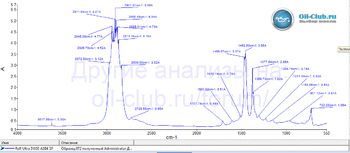

ИК спектр Фурье говорит о том, что масло на основе GTL, есть вероятность что немного ПАО, много сукцинимидов (дисперсантов), фенольные антиоксиданты, аминные антиоксиданты.

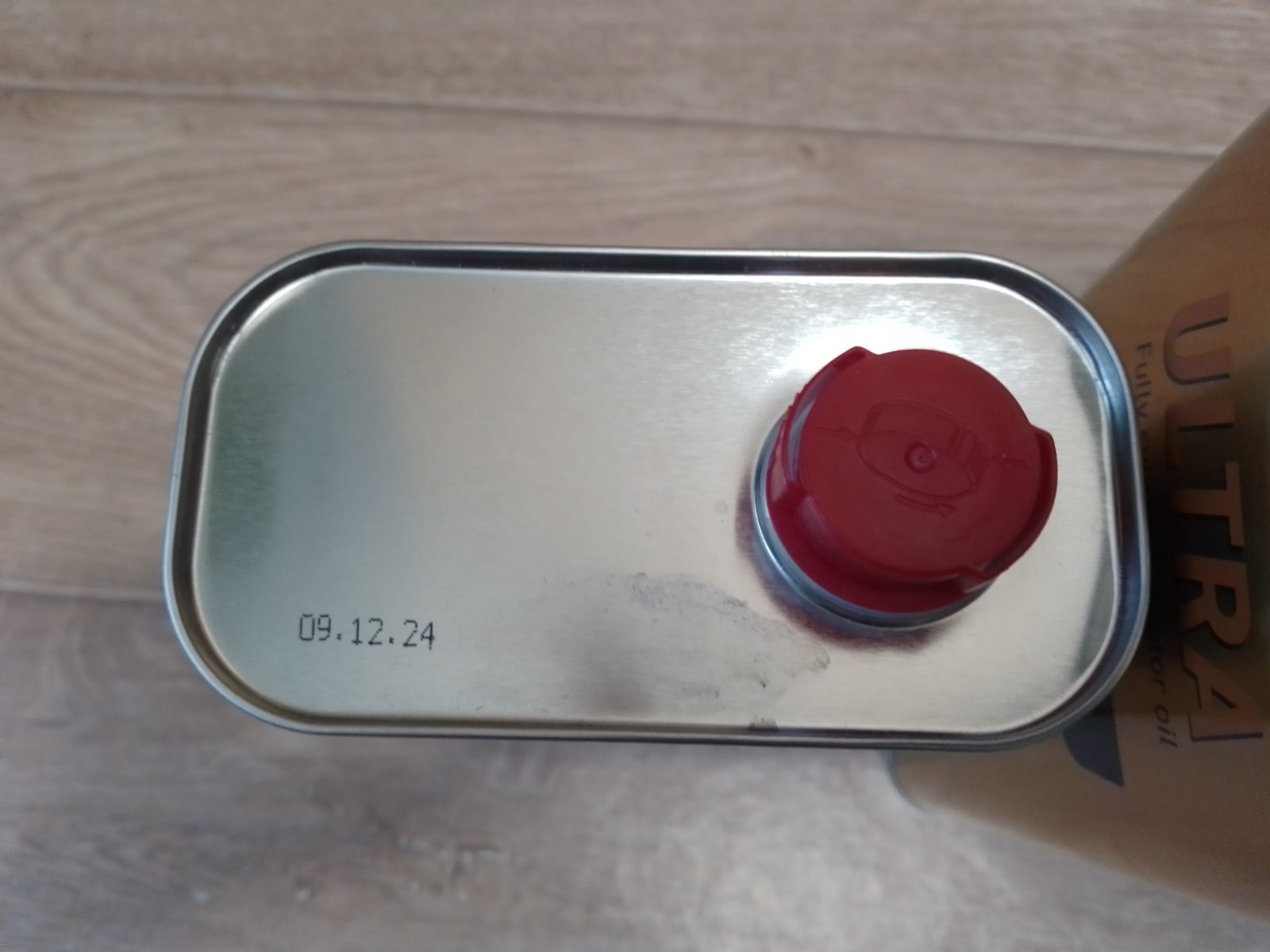

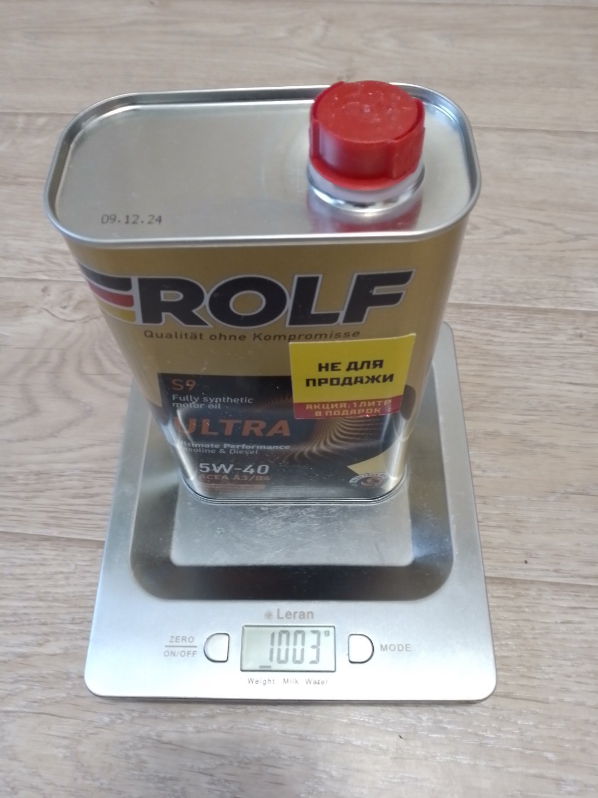

Вообщем разобрался с масложором. Оказалось масло здесь ни при чем. Проблема в особенностях  двигателя F4R 410 на моем Дастере 2021 г.в. Изучал литературу и форумы по данному вопросу. В этот двигатель по мануалу заливается 5,4 л по максимальной отметке на щупе. При таком объеме масло начинает кидать во впуск и оно скапливается в специальной емкости впускного коллектора, пока уровень не упадет примерно   1/4 от максимума ( т.е. на 1 см примерно)  И после этого уровень не меняется. Масло и двигатель ни при чем. Пробег всего 68 000 км на данный момент. Поэтому рекомендую заливать не более 5  л масла в этот движок.  Вопрос снят. К маслу претензий нет в плане качества.
Но как всегда появился новый вопрос.  Это вопрос подделки данного масла. Виной тому моя жаба. История следующая. Купил в магазине CTOPARTS.RU (ИП Гребенюк М.Ю.) 5 литров (4л+1л) этого масла только вязкости 5w40 A3/B4. Цена уж больно вкусная 3350 руб. Ну думаю классно. Подделок же вроде пока нет. Приехал мой заказ. Осмотрел канистры. вроде все нормально. Но не обратил внимания, что рядом с датой на канистре номера партии нет. Принес домой и взвесил канистры. 4 л весит 3695 гр, 1 л- 1004 гр. По сравнению с 5w30 разница в весе -35 гр и +10 гр соответственно. Думаю, что -то не так. Написал в поддержку на сайте Рольфа. Ответили, что вес 4 л 3719 гр , 1 л - 993 гр. Запросил в поддержке параметры плотности. Ответили, что 0,8383. Поискал вес пустых канистр 4 литра- 365 гр и 1 л.- 130 гр.  Посчитал, получилось, что плотность 0,8408. Ну думаю,близко вроде как. Написал в поддержку с приложением фото канистр. Ответили, что оригинальность подтвердить не могут, так как на канистре отсутствует номер партии. На дне 4 л канистры есть какие-то цифры но по ним ничего не ответили пока. Рекомендуют сделать возврат. Поеду завтра сдавать обратно. Хотя и прошло уже больше 14 дней. Поэтому Возможно придется пободаться с ними. Вот как бывает. Похоже и это масло начали подделывать. так как вижу, что цены на него выросли.  Видимо спрос вырос, а за ним и цены. И пошли подделки. Буду теперь покупать в официальном магазине на Озоне. Фото прилагаю.
8 часов назад, DELPHIN сказал:
Rolf Ultra не подделывают. Домыслы собственные по поводу подделки лишены основании.
Подмена масла возможна в использованную канистру, но зачем и так продается по вечным скидкам на всех маркетплейсах РФ. Shell helix ultra гораздо выгоднее подделывать и продавать.
Причин сдать масла по отсутствии явных причин нет и других тоже. Прошло свыше 14 дней, будет отказ в в возврате.
