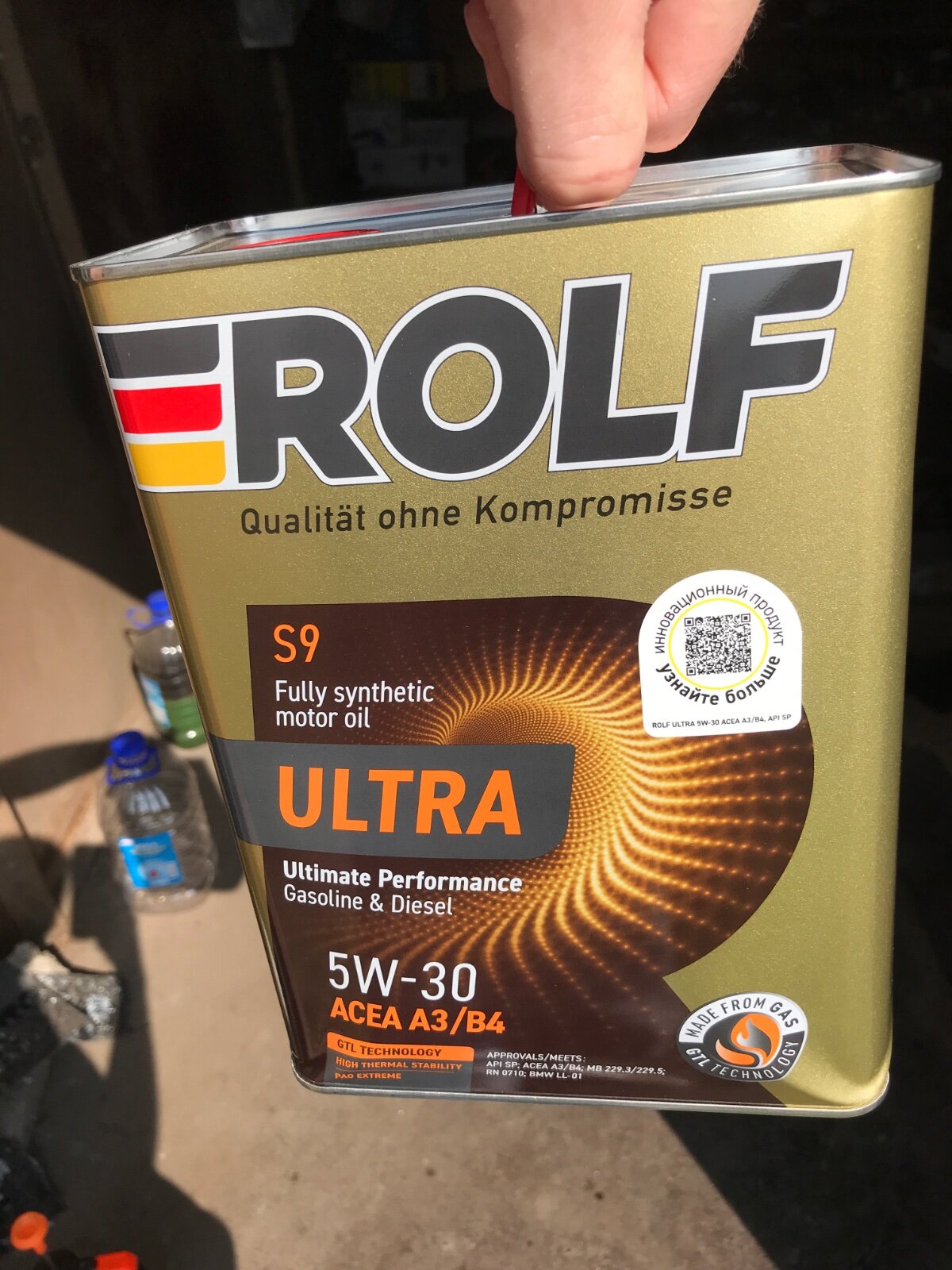

Залил вчера данный сабж в 126 двс
Всё мне покоя не дают 30ки)
До этого лил 10w40 шелл HX 7 Турецкий
Залил проверил уровень на щупе ,подключил манометр давления масла,завёл, двигатель работает тихо и мягко, тише чем на шеле,после трёх включений вентилятора охлаждения двс,давление на холостых между 1.3-1.4 бара, на улице жара 32 градуса в тени,едет машина как то приятно на этом масле.
2 минуты назад, Dmitriy.G сказал:
Масла 10w40 в том числе Shell HX7 гидрокрекинговые, полусинтетические. Менее предпочтительные, чем 5w30/40 Rolf Ultra для вашего двигателя.
7 минут назад, Misha6112008 сказал:
Так и есть,сейчас один интервал замены отъезжу на этом масле,если угорать не будет,буду его лить тогда,уж больно на слух по крайне мере, двс шелестит плавно на нём.
