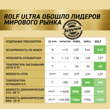

6 минут назад, Lacoste сказал:

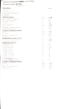

В сравнении в табличке масла в вязкости 5w40 от журнала "За рулём ".
Mobil1 FS 5w40
Shell helix ultra 5w40
Rolf Ultra 5w40.
Короче таблица от балды
1 час назад, Lacoste сказал:
В чём. Нет балды.

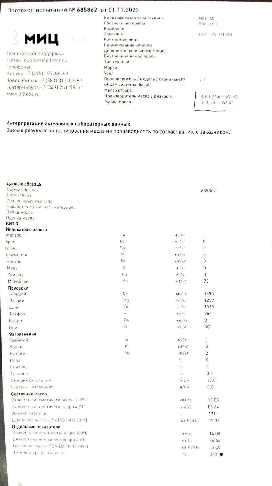

Анализы проведены были одновременно в МИЦ ГСМ в ноябре 2023 года на старте продаж Rolf Ultra. Эта реклама с анализами имеется в свободном доступе. Поэтому анализа Rolf Ultra 5w40 не будет. Не интересно.
3 минуты назад, Misha6112008 сказал:
В чём. Нет балды.
Получается это в ЗР дауны вместо 3.93 написали 3.39. ))
6 минут назад, знаток сказал:
Получается табличка не относится к "За рулём ". Все три анализа от 1.11.2023 г. в вязкости 5w40 в свободном доступе в инете.
2 минуты назад, Misha6112008 сказал:
А откуда она ?
1 минуту назад, знаток сказал:
А откуда она ?
Из инета, но не от "За рулём". Множество рекламы, тонны.

А, ну это явно сам Рольф настряпал.
Misha6112008 тема про 5w30. Таблица из рекламы 5w30 официального продавца. Таблица фуфло.
12 минут назад, Lacoste сказал:
От продавца официального многое фуфло и 5w30/40.
