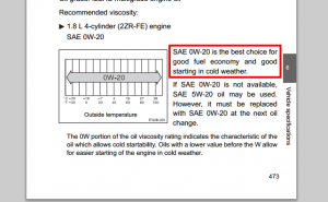

3) Мануал производителя

Ты спросил, я ответил. Реально перейдя на 0W30 с 5W50 ты только на прогреве сьэкономишь топливо. А потом и на ходу. Золотых гор никто не обещает - но экономия будет. К примеру я трачу на бензин около 60 000 рублей в год. Представь что ты сэкономишь самый мизер 2% это 1200р - одна канистра масла в год бесплатно... А если за зимние прогревы улетает гораздо больше? (Я то взял только экономию на ходу... без прогревов) Никто же эксперименты не ставил...
