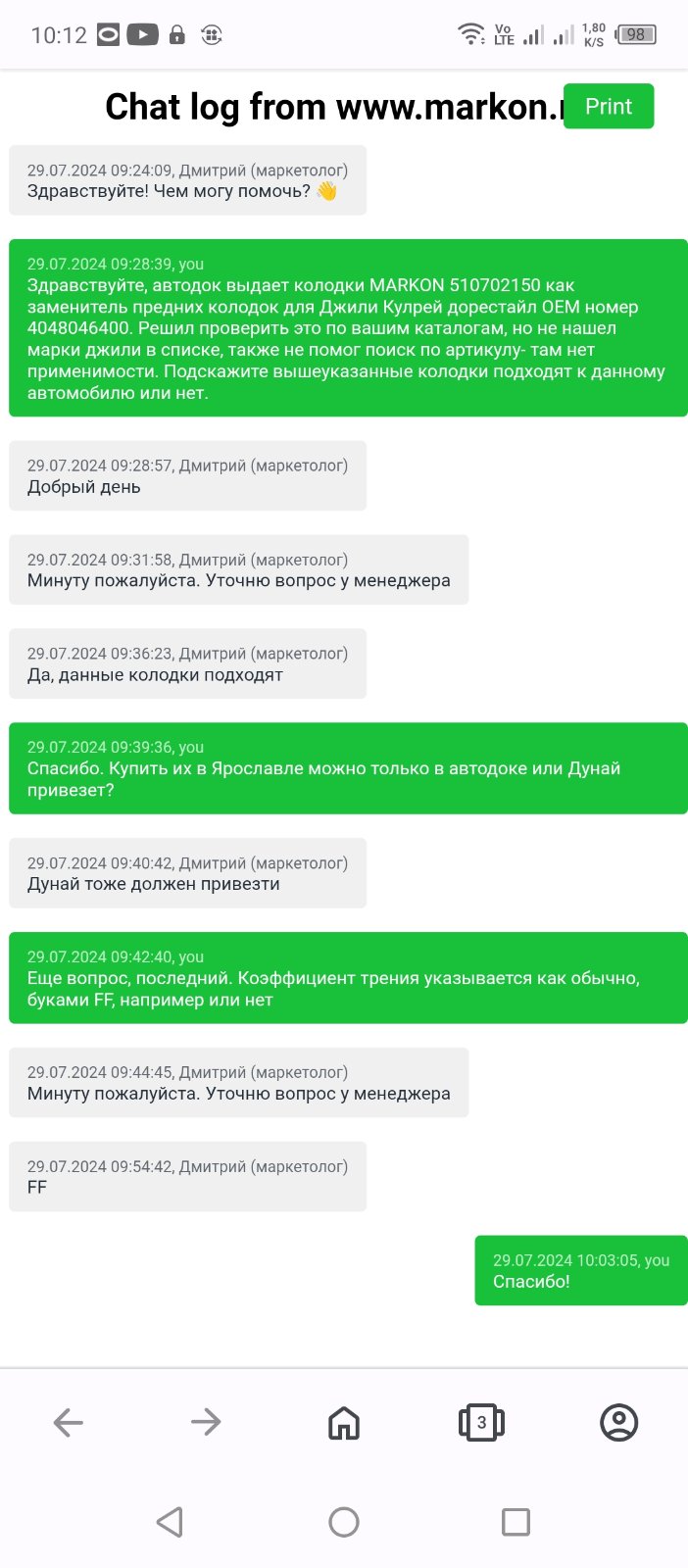

5 минут назад, Styler сказал:
Monaer
Я вообще впервые о таких марках как Monaer и Uidnu впервые узнал когда кулрей купил. Нонейм какой-то, КМК, его просто раскручивают
4 минуты назад, Pulser сказал:
Да, я тоже раньше не слышал.
Пообщался тут с Марконом, выше о нём писал, вот что написали

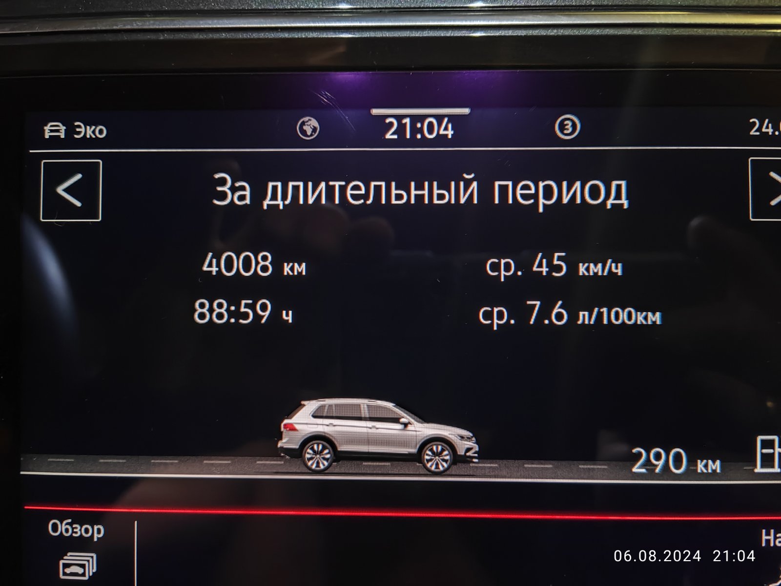

16.07.2024 в 23:49, mxt33 сказал:
Сейчас при пробеге 6700 расход 11.1, средняя скорость 44
Средняя почти такая же. Много быстрой трассы и толкотни в миллионнике в час пик со средней скоростью 16-17 кмч.
БК обновлял при крайней  замене масла
17.07.2024 в 06:53, Styler сказал:
полный привод жрёт больше переднего
У меня была полноприводная Крета, а у сестры переднеприводная. Едем вместе на море, по итогу за 650-700 км у меня расход в среднем на 0.7-0.8 литра выше. Больше вес, кардан, валы, шестерни - это всё крутить нада, отсюда и расход выше.
17.07.2024 в 09:23, Евген48 сказал:
Да хз, как по мне, обычный среднестатистический расход на этих авто:pardon:
Сегодня как раз ездил на Крете 2.0, АКПП , передний привод. Средняя за последние 4500 км 36 кмч, расход 8.3.

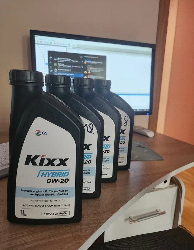

По регламенту ТО проводится на 10 000 км, но поскольку мы 24 августа едем в большой отпуск на Кавказ, пришлось пройти его заранее. Вариант с прохождением ТО там на Кавказе мне не понравился, так как ближайший дилер в Пятигорске, а по маршруту этого города у нас нет. В общем, заехал в Москве в Автомир на Дмитровке, пробег 4800 км, 124 моточаса. Масло было куплено недавно на распродаже:
После заливки щуп на середине на холодном моторе, так что 4л - оптимальный объём, больше лить нет смысла. Маловязкая двадцатка на обкатку считаю самое то, тем более что обошлась она мне чуть дороже 2000 р.

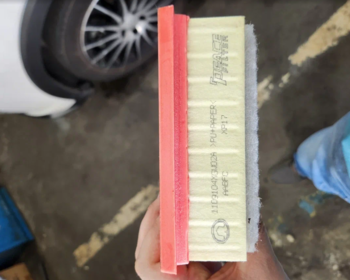

Фильтра взял дилерские на пробу. Интересно сравнить заводской воздушный фильтр с тем что поставил дилер. Заводской:
Новый:
Как мы видим, на новом нет предочистителя. Видимо, конструкцию решили изменить, чтобы уменьшить сопротивление воздуха и повысить количество кислорода в цилиндрах. Артикул остался тем же. В сообществе в TG люди дружно заявили, что дилер поставил подделку:D Вот что на этот счёт говорит поддержка производителя (не дилера):
Понятно что врать могут все, всегда и везде. Но я пока доверюсь производителю и буду считать, что у меня установлен оригинальный фильтр. На межсервис буду ставить Goodwill с предочистителем - у меня пока нет сведений, что с ним машина едет сильно хуже.
