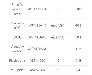

Чё то s-oil прям сильно лучше :D
Как-то да... Вспышка не супер, да и NOACK не очень....

12 минут назад, Adaman Vazquez сказал:
некорректно сравнивать это масло с S-Oil RED #9
если уж сравнивать, то с S-Oil RED #7
ProstoFilya Вы правы, но если даже взять данные с офф сайта а не лаб анализ, то все равно по-лучше, как минимум по флэшпоинту)

1 минуту назад, Adaman Vazquez сказал:

12 минут назад, ProstoFilya сказал:
а если сравнивать с S-Oil Seven Red #7 SP 10W-30, то те же яйца только в профиль :) (на неделе выложу сравните).
FilAx ну да, с надписью Synthetic они как то сгрубили не серьезно, это скорее Synthetic Blend. (полусинтетика)
Adaman Vazquez судя по ИВ у РЭД7 (152) - используется смесь 2 и 3 групп
ну и модификатор вязкости видимо другой, получше
