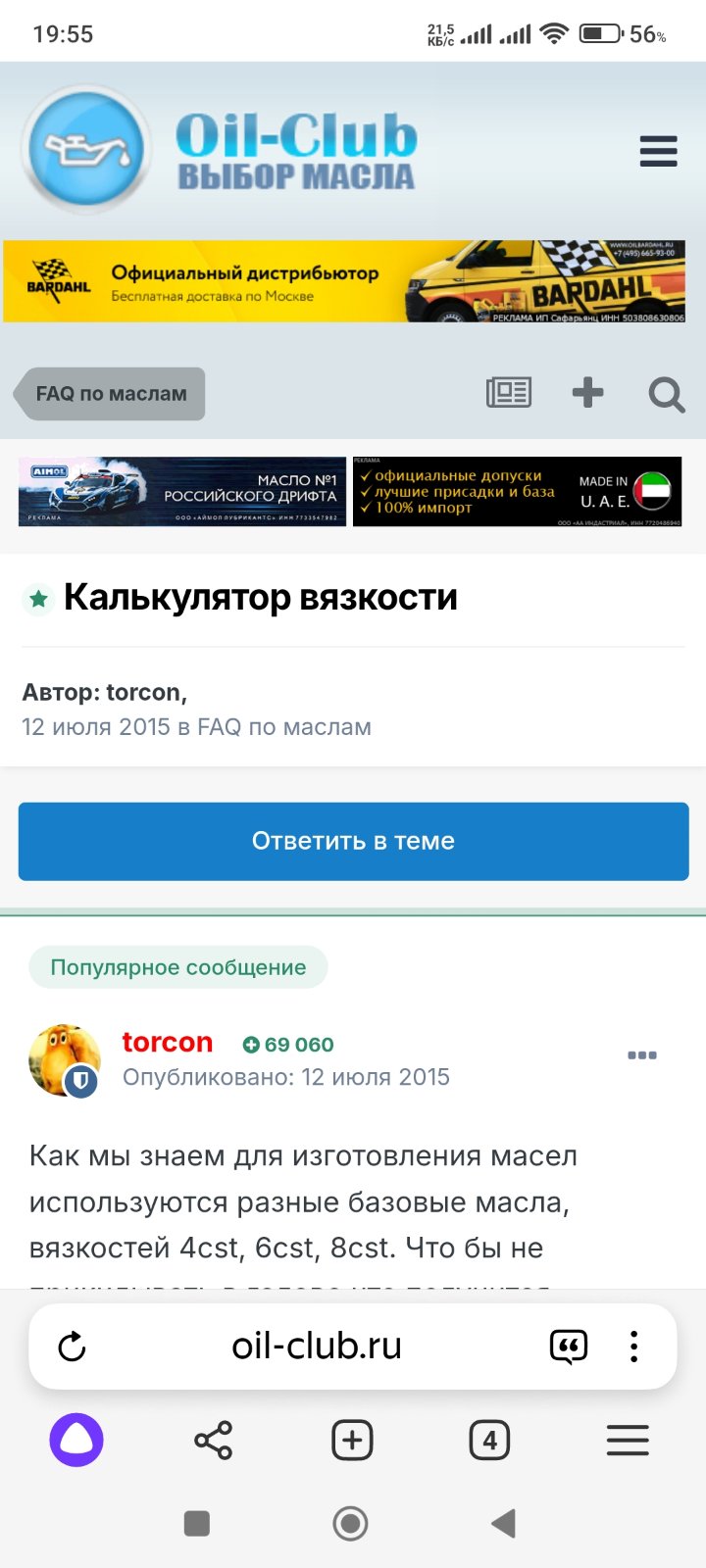

18 августа 20242 г 1 час назад, Adaman Vazquez сказал: Misha6112008 Да, весь флакон залил, интересно стало что измениться. В вязкость (12 при 100°С)Rolf Ultra 4000 мл. добавили 250 мл. (6 процентов)Эстеров (C вязкостью 5 при 100°C). "Просадили" масло. Анализов отработок нет. Достаточно было 3 процента эстеров. Ultra и так не бедное масло. Всё индивидуально. Калькулятор вязкости вам в помощь. Есть здесь на форуме. Изменено 18 августа 20242 г пользователем Misha6112008
