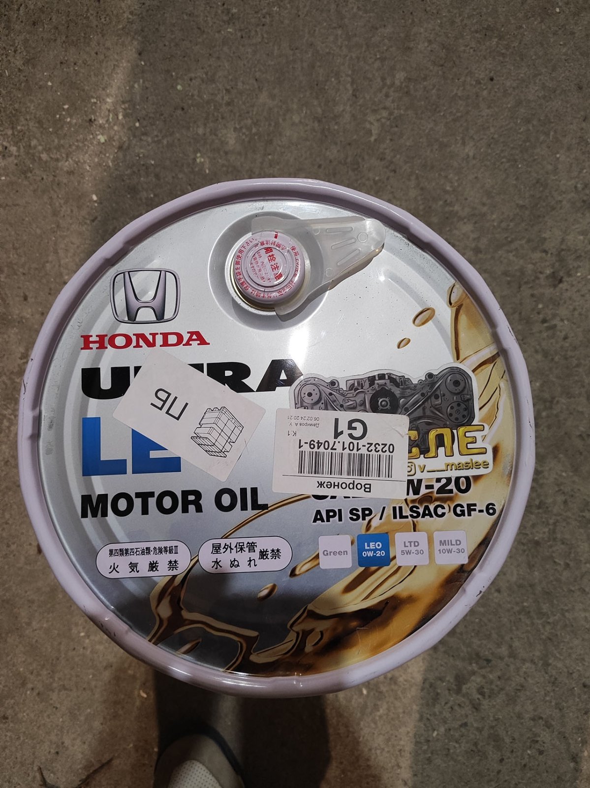

Honda Ultra Leo 0W-20 API SP свежее
Honda Ultra Leo 0W-20 API SP свежее за анализ спасибо форумчанам Eduard22, elvis, Sliva, benyamin, Andrew12, Wirtgen, just_4_lulz, Nickol.
Образец закупал и оправлял на анализ Eduard22.
Honda Ultra Leo 0W-20 API SP (VOA BASE) копия.jpgHonda Ultra Leo 0W-20 API SP URC копия.jpgHonda Ultra Leo 0W-20 API SP 1.jpgHonda Ultra Leo 0W-20 API SP 2.jpgHonda Ultra Leo 0W-20 API SP 3.jpg
Масло заявлено как: API SP; ILSAC GF-6.
ИК спектр Фурье
Артикулы коды для заказа в интернет магазине:
08227-99977 - Honda Ultra Leo 0W-20 API SP 20L
