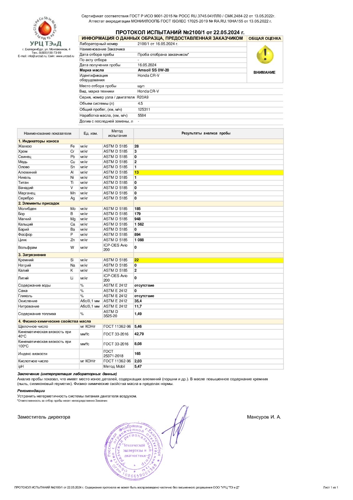

Amsoil Signature Series 0W-20 отработка на Honda CR-V после кап.ремонта и пробега 5584км

Можно еще моточасов 200 катать :) Слил или еще в моторе?
Link to post
А почему расход после Кап ремонта как перед?)
Link to post
В моторе. На щупе местами как мелкие кусочки черной бумаги/грязи.
Lobshter  , потому что мастерская у городского морга.
Edited by elvis
Link to post
Ничего себе "доливка",если я правильно понял 4 литра залил и 4 литра долил за 5600 км? Ну так это,можно просто доливать и ездить не меняя...
Link to post
Масло менялось четко, есть все записи как на военном КПП. Тем не менее не помогло: кольца менялись, жор огромен.
Анализ клевый, ибо масло постоянно самообновляется :))

48 минут назад, elvis сказал:
Заменить бы пора , разборка мотора чистоты ему не прибавила .
Я бы еще на 5-30 перешёл .

10 минут назад, Wirtgen сказал:
да тут и 5w50 не поможет с таким  расходом. косяк явно в качестве произведенного ремонта. Нужна 3-я капиталка у хорошего мастера и с хорошими запчастями.

Wirtgen , да. И за 200мч, с учётом сгоревшего масла, наточило не много. Нa 5W-30 расход меньше на 50гр/1000км. Есть довоенный QS UD 0W-20. В общем подумаю что залить.
sashka123 , беседовал с pengo - он не знает где сделать нормальный Хон на Хонду. Сошлись на контракте. Нет денег и желания. Поэтому густые 0(5)W-20, может 30, с золой ~0.7

10 часов назад, elvis сказал:
Сгоревшее масло оставляет не только нагар, но и износную фракцию - это примерно четверть (25%) от всего объёма угара, а оставшиеся 75% в чистом виде улетает в выхлоп вместе с износом.
Без масложора все ppm-ы в анализе можно смело удваивать (×2).
Link to post
