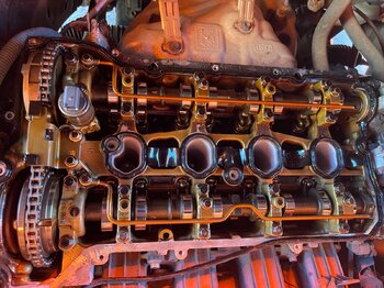

До 83000 не знаю, что лили. Предположительно оригинал Mazda, т.к обслуживалась у дилера. С 83000 до 100000-Mazda 5w-30. Затем единичные заливки neste pro dg-2 5w-30; eni I-sint fe 5w-30; total nfc 5w-30. Затем где-то 30.000 все время Wolf sprc 5w-30. Все интервалы ( когда я менял) от 6500 до 7500.

Как- то все равно не очень, как по мне, выглядит. Где- то недорабатываю, наверное, нужно интервал до 5-6 уменьшать, т.к основная езда- город…
Не увидел ни чего плохого.

1 час назад, And87 сказал:

2 часа назад, And87 сказал:
Вид отличный.
1.С какой целью снимали клапанную крышку?
2. Какая средняя скорость по борт.компу?

Вид отличный.
1. Переуплотнял. Сопливил сальник датчика, да и сама прокладка с задней стороны уже года как два. Руки наконец- то дошли)
2. Скорость средняя 25-27 зимой, 30-31 летом.
 Интересно с какими интервалами меняли масло до 83 тыс. Книжки не осталось? Там могло быть и 15000км например :)
Половина Гбц , где выпуск , кажется более загрязнённой . На впуске чисто .
Книжки, к сожалению, не осталось.у Мазд она вроде уже электронная была на тот момент (2019). Уверен на сто процентов, что там было 15000, т.к. предыдущий владелец- женщина, вряд ли она заморачивалась заменой масла вне дилерских рекомендаций))) сдала в трейд-ин, поменяла на новую шкоду кодиак и благополучно забыла.
3 часа назад, Wirtgen сказал:
А о чем это может косвенно говорить? Или просто конструктивные особенности?
Да фото не очень удачное, их бы несколько при нормальном дневном свете, скорее всего нормально у вас все :)

21 час назад, And87 сказал:
Только о том что сторона   выпуска  горячее на этом моторе . Интервал замены масла  вполне отличный у вас, при желании можно уменьшить на  1000 км   . С виду всё хорошо .
