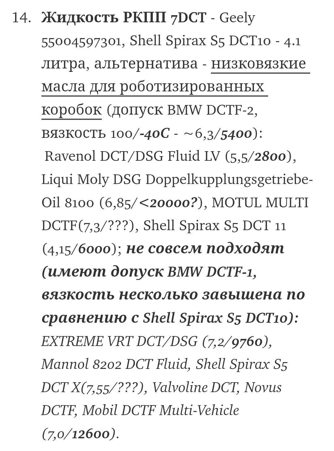

Да, 10 и Х они разные. В целом мульти чуть гуще, прям на чуть чуть. А по пакету присадок информации нет, но так же думаю, что революции никакой не произошло и будут масла +/- похожи.
3 часа назад, Pulser сказал:
Да лишь бы характеристики совпадали с этим шеллом.
Полного анализа Шелла конечно нет, но по вязкости +/-.
