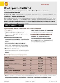

И так, коробка Ningbo 7DCT330. С завода залито Shell Spirax S5 DCT 10 и производитель говорит лить именно его и никакое другое. То есть рекомендация масла не по допуску, а тупо по названию. Shell Spirax S5 DCT 10 продается на озоне, автодоке, но паль или нет не хочется проверять.
Кто что посоветует или кто может уже что то заливал?
Shell Spirax S5 DCT 10  это типо дехрон 6 для роботов :D
Shell Spirax S5 DCT Х - это типо дехрон 3 для роботов
Shell Spirax S5 DCT 11 - это типо тойота AW-2 для роботов КВ100 = 4,2-5,5
