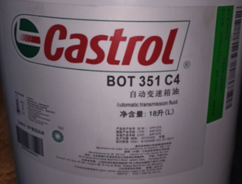

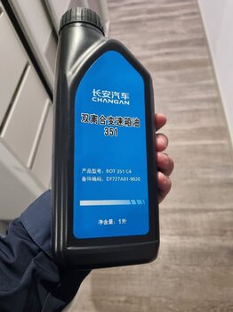

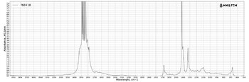

7 мая 20242 г Популярное сообщение Закреплён Changan DCTF BOT 351 C4 свежее за анализ спасибо телеграмм каналу Changan CS55 plus. Масло заявлено как: OEM Changan DCTF для 7-ми ступенчатых роботов с двойным мокрым сцеплением Changan BOT 351 C4. ИК спектр Фурье говорит о том, что масло на основе гидрокрекинга VHVI. Артикулы коды для заказа в интернет магазинах: DF727A01-9020 - Changan DCTF BOT 351 C4 1L
7 мая 20242 г Drive этот продукт доступен только в Китае, нам пока и дилерам везут только в литрушках чангановских
7 мая 20242 г 1 час назад, Drive сказал: Обычное DCTF(DCT) Похоже список с Q8 Auto DCT EVO Q8-Auto-DCT-EVO_ru.pdf
