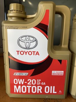

Toyota Engine Oil 0W-20 API SP свежее Арабия
Toyota Engine Oil 0W-20 API SP свежее Арабия за анализ спасибо форумчанам Styler, Andysibir, Golfreef, Bozon, Любознательный, Midin.
Образец на анализ закупал и отправлял Andysibir.
Toyota Engine Oil 0W-20 API SP (VOA BASE) копия.jpgToyota Engine Oil 0W-20 API SP URC копия.jpgToyota Engine Oil 0W-20 API SP 1.jpegToyota Engine Oil 0W-20 API SP 2.jpeg
Масло заявлено как: API SP; ILSAC GF-6A.
1) Масло удовлетворяет стандарту SAE J300. Оно из разряда супер-экономичных низковязких двадцаток. Обычно такие масла обладают очень низкой вязкостью и молибден комплексами.
2) Индекс вязкости = 222 - мега-высокий. Характерная черта экономичных масел.
3) Щелочное число = 7,53мгКОН - среднее. Toyota Motor Oil создано для коротких "азиатских" интервалов смены 5000-7500км. (в тяжелых городских условиях). Это масло не задумано для больших интервалов смены и больше подходит под философию "лучше чаще менять масло, чем покупать дорогое навороченное и по долгу его не менять".
4) Зола сульфатная = 0,78% - минимальная. Подходит для самых современных двигателей с прямым впрыском. Оставляет минимум зольных отложений.
5) Температура вспышки = 222С - достаточная. Для низковязкой экономичной 0W-20 - это даже неплохая вспышка.
6) Испаряемость NOACK = 13,3% - не выдающийся. Это масло нормально поведет себя в новом двигателе, но может обильно угорать в возрастном, где уже присутствует угар. Не самый лучший параметр из-за конструкционных особенностей этого масла. Что бы сделать его максимально экономичным, его создали на VHVI-4 - а чем ниже вязкость, тем хуже термостабильность (при прочих равных).  Это не залет, это его особенность. NOACK в стандарте API SP ILSAC GF-6A может быть до 15%.
7) Температура застывания - 47С - а вот это уже плюсы от низкой вязкости - хорошие низкотемпературные характеристики. Toyota Motor Oil 0W-20 не боится морозов, оно очень легкое на запуск. Подойдет для использования в Сибири.
8) Содержание серы = 0,281 - обычное, для этого пакета присадок нормальное.
9) Пакет присадок считаю что Afton Hitec. Здесь мощный молибден комплекс, снижающий трение и выдающий больший КПД двигателя. Противоизносные присадки на основе фосфора и цинка. Бор - какой то улучшайзер, либо по старинке борированный сукцинимид - дисперсанты. Кальций и магний - современные моющие присадки, дающие мало золы и снижающие вероятность детонации LSPI в моторах с прямым впрыском.
ИК спектр Фурье говорит о том, что масло на основе гидрокрекинга VHVI. Так же присутствуют аминные антиоксиданты.
Вывод: Настоящее оригинальное масло, ничуть не хуже японской Toyota в жестебанке. По факту это тоже самое, просто изготовлено на другом заводе и разлито в другую пластиковую тару. Создано на базе гидрокрекинга VHVI.  Это масло из разряда супер-экономичных 0W-20. За счет низкого сопротивления вязкости деталям двигателя, позволяет добиться большей экономичности и хорошего КПД. Не смотря на то, что масло сделано в жарких ОАЭ, у него отличные низкотемпературные характеристики. CCS при -35C не тестировали, но я вижу что она будет шустрая. Температура застывания -47С. Из минусов - может угорать в возрастных моторах.
08880-84356 - Toyota Engine Oil 0W-20 API SP 1L
08880-84355 - Toyota Engine Oil 0W-20 API SP 4L

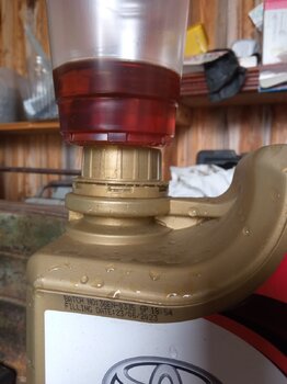

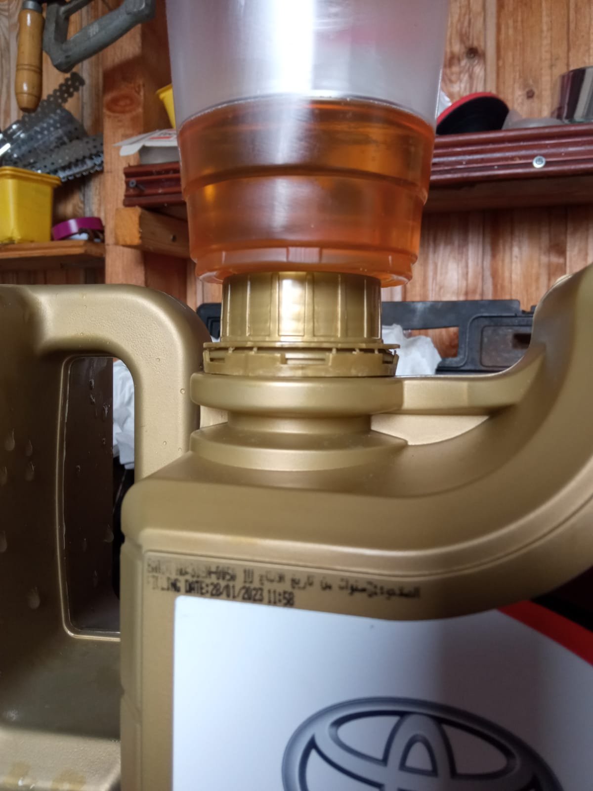

Вам приходила литрушка. По моему партия от 15.05.23. Модераторы уже потерли лишнее. Посмотреть нельзя. Вы ее не вскрывали? Если вскрывали цвет масла такой же как и 23.06.23. Суть вопроса заключается в том , что ещё 22.12.22 enoc разливал старую формулу . Цвет масла сильно отличается . А вот когда произошла смена формулы , это вот очень интересно.
1 час назад, Sinbadmorehod сказал:
Отличается цвет.  Партия от 28.01.23 светлее, чем партия от 23.06.23
3 минуты назад, Midin сказал:
Да похоже в январе разливали старую формулу . Интересно в мае 23 новая?

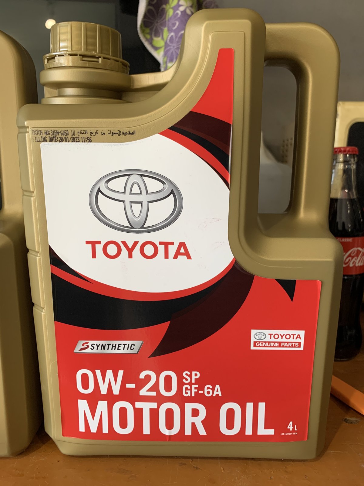

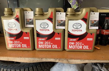

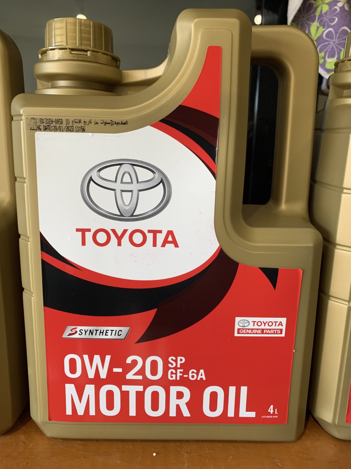

On 5/17/2024 at 8:20 AM, KMax056 said:
Как я и говорил выше, решил довериться и заказать данное масло на несколько ТО вперед.
И вот вчера получил посылку - три 4-ых литровых канистры.
Прикладываю фото коробки, в которой пришел заказ и, соответственно, сами канистры.
Канистры не очень аккуратного исполнения, как и этикетки, но как тут уже многократно говорилось - главное качественное, оригинальное содержимое. Крышки, кстати, не сорванные, многие на этот счет жаловались.;)
Дата и время розлива одинаковы на всех канистрах - 28.01.2023 11:56.
Надеюсь внутри то самое масло, которое участвовало в анализе. :D

Мой интерес к цвету масла завязан на том , чтобы примерно определить время когда enoc поменял формулу. Хоть этот метод и страдает изрядной долей неточности , но все же . В свою очередь почитал мнение нескольких производителей масла ( читал рандомно ссылок не сохранял). по поводу смешения масел как разных типов так и однотипных. Общее вывод что все они рекомендуют крайне аккуратно относится к этому процессу и делать все на свой страх и риск. Доводы которые они приводят основываются на том, что разные присадки по разному растворяются в различных базовых маслах. И даже в одинаковом базовом масле разные присадки могут сместить баланс масла в ту или иную сторону. Общая рекомендация по возможности избегать этого или не превышать смешения масел  на величину более чем 15%. Суть что мне не хотелось бы смешивать старые и новые масла в силу того что у меня заливаемый обьем 4,9литра.
