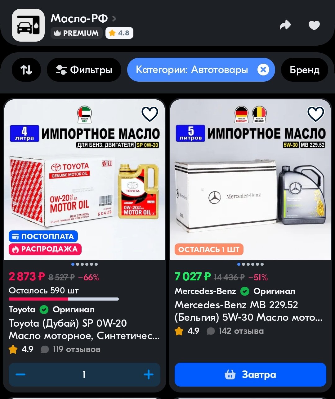

Стоит брать в этом магазине? У рустранс дороже на 700 руб, у тон авто вообще товаров нету
20 минут назад, ArtemKomsa сказал:
  Скрыть содержимое
Можно. Это РТЛ-а магаз. Одно и то же.
ArtemKomsa
Масла РФ (дочка РТЛ) оно подешевле будет.

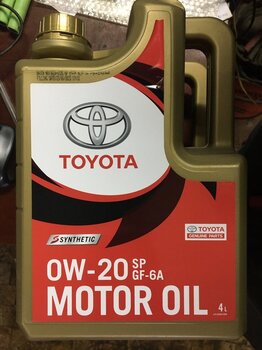

 Вопрос знающим, подделка или просто другой вариант канистры? Разница по цвету, мерной линейке, толщина пластика разная на ощупь.
