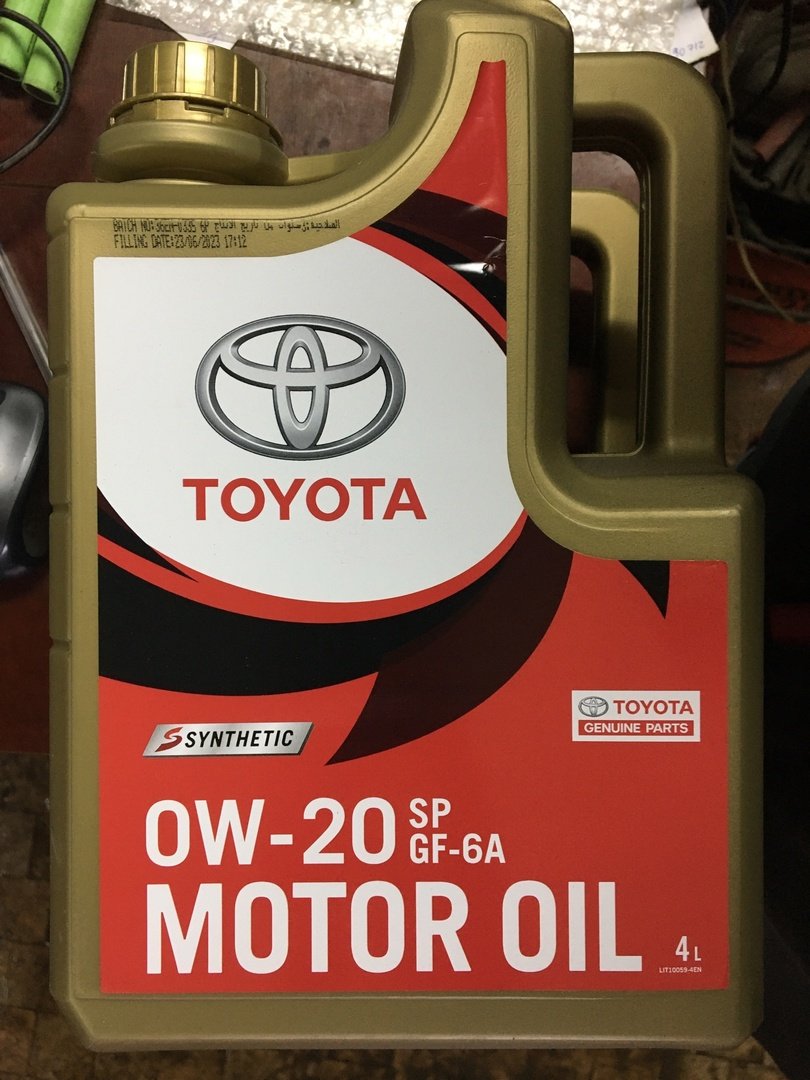

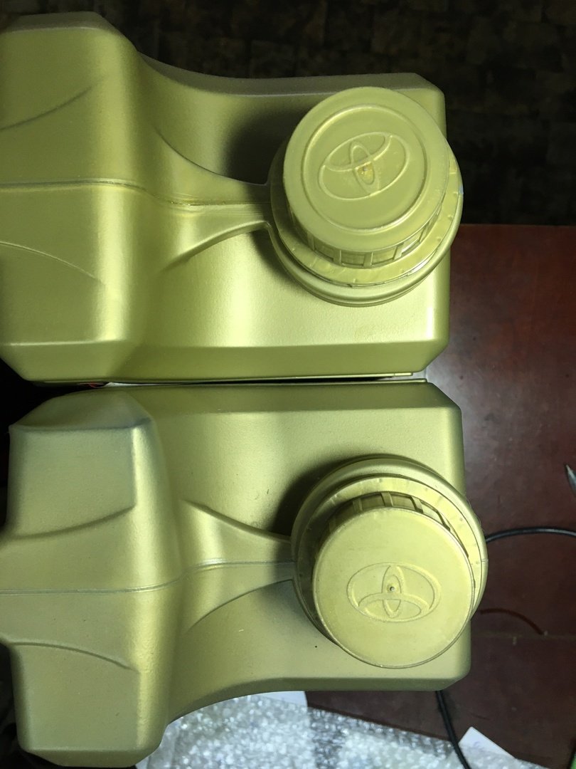

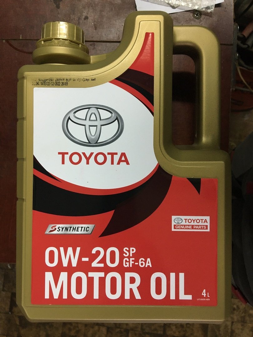

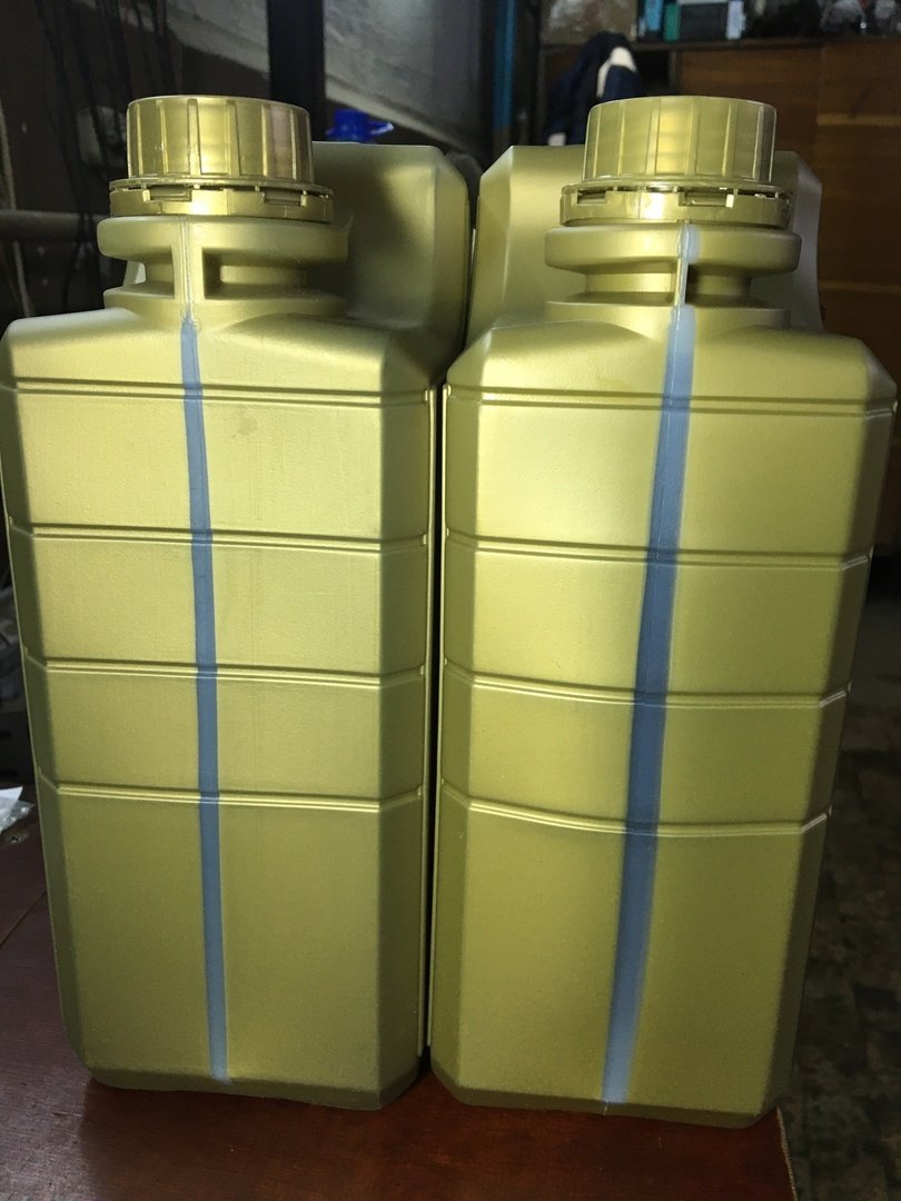

43 минуты назад, Yaro77 сказал:
 Вопрос знающим, подделка или просто другой вариант канистры? Разница по цвету, мерной линейке, толщина пластика разная на ощупь.
Оба оригинал. Разные партии просто.
Yaro77 блендер мог поменять поставщика тары за полгода.

Одна в автодоке, дата выпуска 23.06.2023 мягкая канистра. Вторая на озоне дата выпуска 22.12.2022.

Yaro77 понюхайте запах, он должен быть слегка с сладковатым оттенком. А вобще канистра не самая сильная сторона арабской Тойоты, то наклейки отслаиваются, то дата и партия пальцем стирается, то крышки не закручены ))
Их когда из жаркой ОАЭ, где пластик расширен, наклейки натянуты, привезут в Россию где -10С. Все покоробит, пойдет пузырями и послазит. С маслами никто не нянчится, как цыплят в рефах не возят. :) Картонная упаковка, да холодные склады, единственное что защищает от внешней среды.
