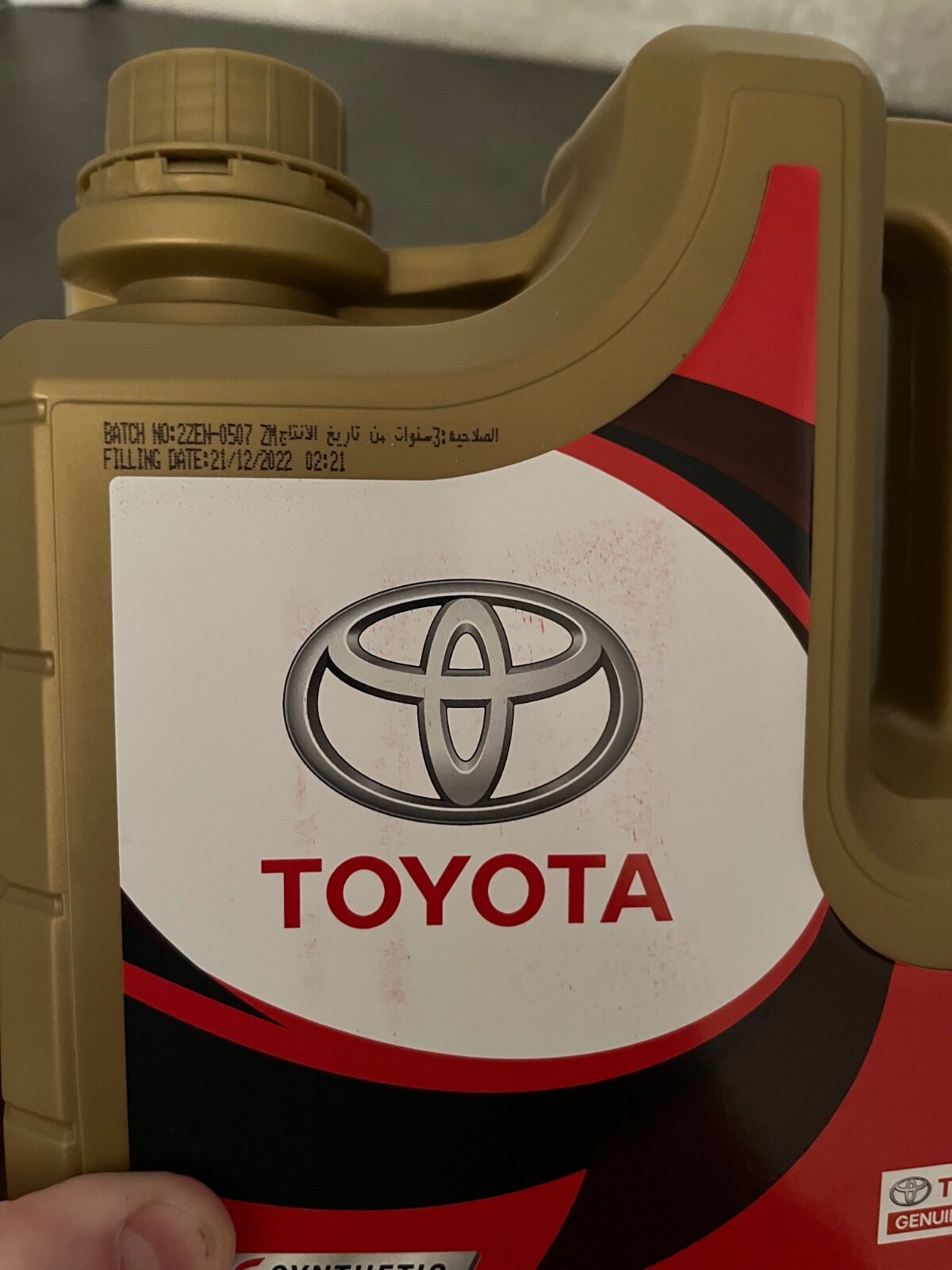

Alexey2013 купил в Армтеке, с их склада 12 литрушек, вроде как все 15/05/2023, пальцем не тёр, поставщику доверяю, но наклейки выглядят стремно это факт, как будто в подворотне клеили.
Если есть какието вопросы, могу покрутить их в руках посмотреть, пофотать, сравнить.

Попробуйте потереть номер, интересно сотрется или нет.
Наклейка у меня тоже волной приклеена..... подделка?

Есть два проверенных поставщика рустранслогистик, тонавто. На озоне есть магазины обоих. Продукция рустранслогистик лично мною проверена в лабе многократно. Мне не нравится их слегка хамоватый  стиль продвижения , но по крайней мере палью они не торгуют. По поводу наклеек и батч кодов. Это не показатель. Например 4 л . канистры от ртл всегда были высокого качества и наклейка отклеивалась по краям . Это вообще не о чем. Видели бы вы какие приходят канистры тойоты из франции и бельгии , с наклейками пузырями и сдвинутыми в разные стороны . Вам проложили ровный путь ваши предшественники . Пользуйтесь.
Куплен у тон авто. К наклейкам никаких вопросов, все ровно, четко. Срок не стирается руками никак
05.05.2024 в 13:46, Alexey2013 сказал:
да, стирается, если усердно тереть.
