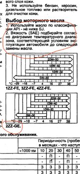

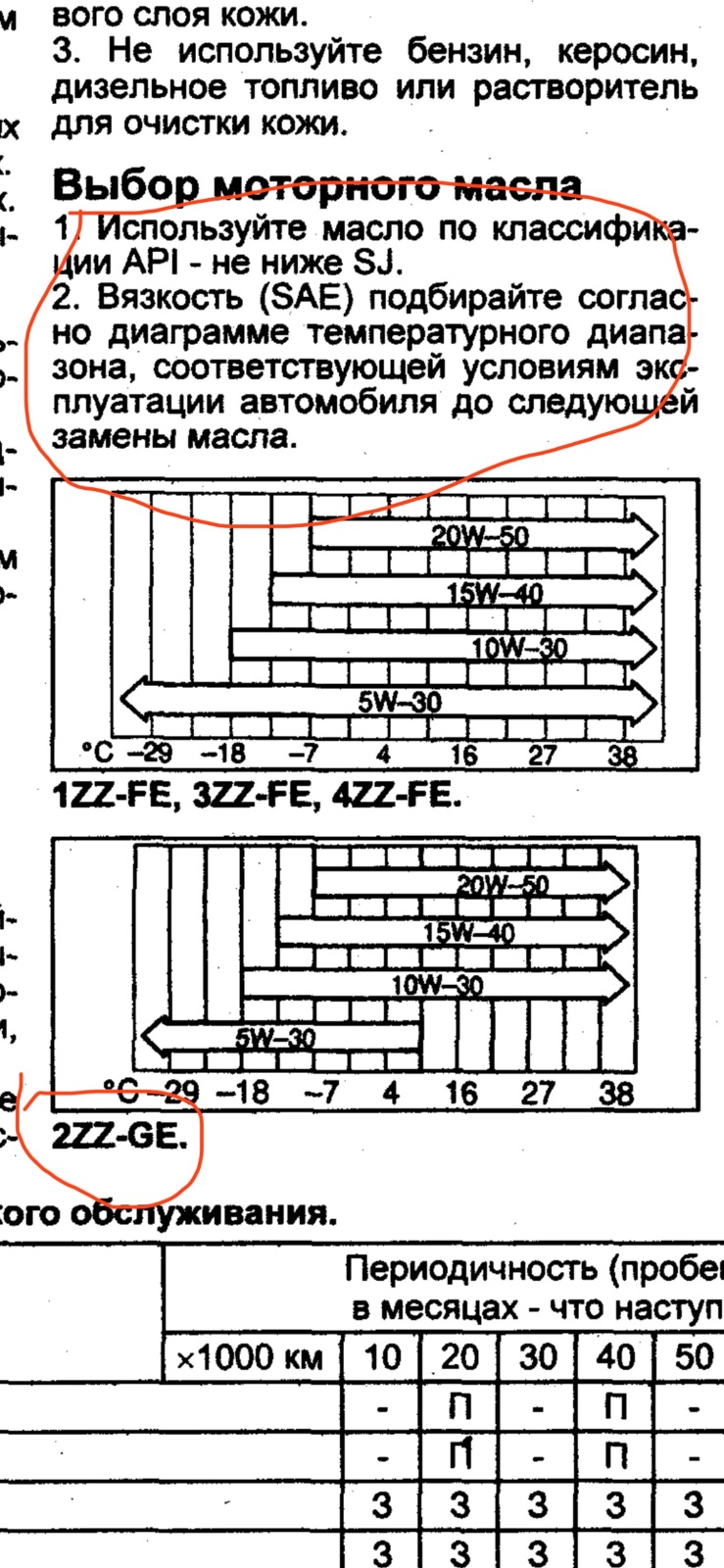

Мануал какие допуски рекомендует?
Вот мануал. Причем в Lotus Elise стоит такой же мотор 2zz ge и мануал Lotus допускает использование 5w40, бюджет мой

6 минут назад, OnePlus сказал:
Ну и лейте 5w40 тогда.
