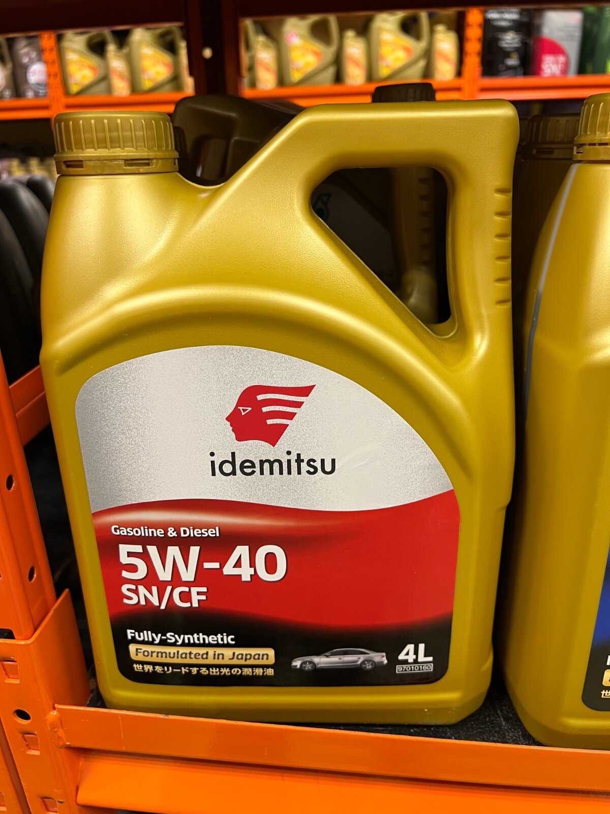

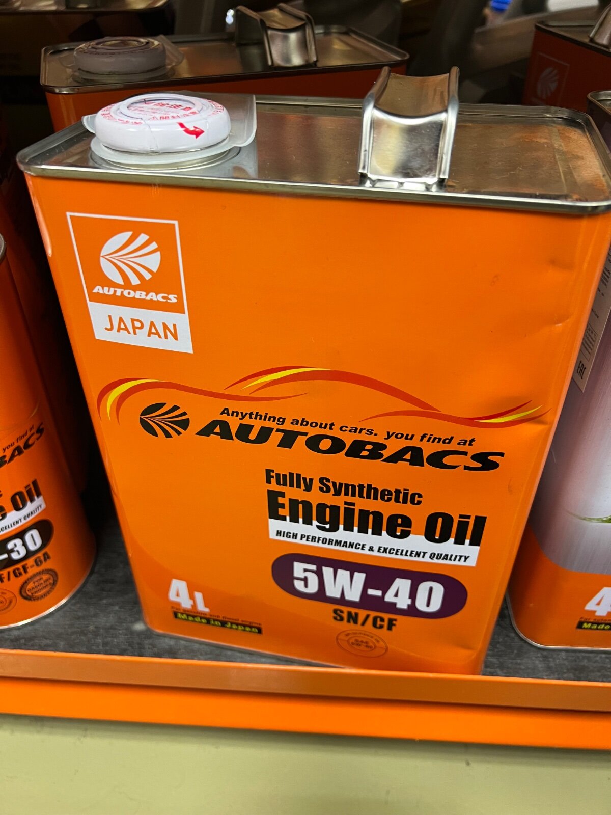

Заехал в магазин предложили два варианта, что скажете ?
OnePlus сколько стоит?
Уперлись в w40, берите это по ссылке. Цена норм и продавец проверенный.
https://ozon.ru/t/Y4Epq64
Что сказать...  Не торопись. Может какие-то владельцы посоветуют 5w-50... :morning2:
Изменено пользователем Сергей Васильевич
9 минут назад, Hazy_nsk сказал:
Авто бакс 2900, идемитсу 3,5
21 минуту назад, OnePlus сказал:
Автобакс откровенный треш какой-то. Идемицу тоже не правильный, не в железе. Берите лексус 5w40 у @Рустранс-логистик по ссылке на озоне если бюджет ваш.
