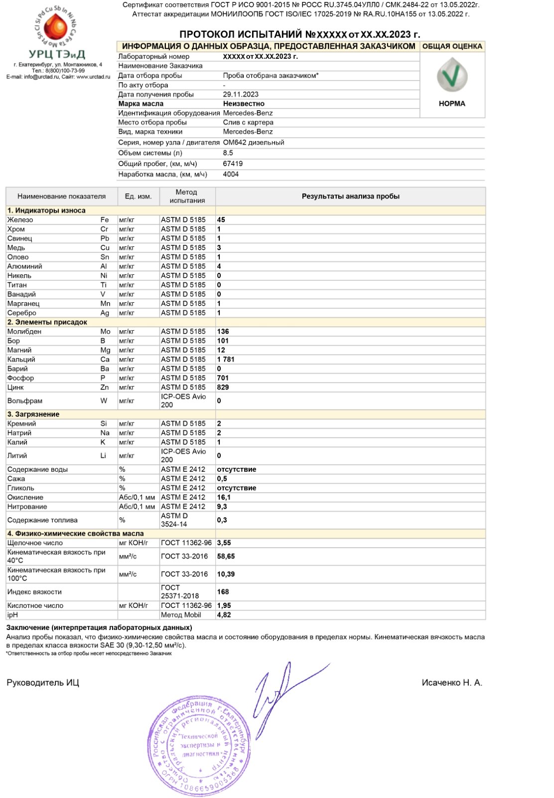

Популярное сообщение Nuclear 298 Опубликовано: 22 апреля Популярное сообщение Поделиться Опубликовано: 22 апреля Motul 8100 X-Clean EFE 5W-30 (MB229.52) отработка на Mercedes-Benz G350 w463 после 4004км Масло: Motul 8100 X-Clean EFE 5w30 Допуск масла: Mercedes-Benz 229.52 Автомобиль: Mercedes-Benz G350 в кузове W463 Год выпуска автомобиля: 2011 Двигатель: OM642 (дизельный, V-образный, 6 цилиндровый, объемом 3 литра) Общий пробег на одометре: 67.419 км Пробег на масле: 4.004 км Период эксплуатации: 08.2022 - 11.2023 Режим эксплуатации: 50% город, 50% трасса Скоростные режимы: в городе в пределах 80км/ч, трасса - 120-140км/ч Средняя скорость: не известно км/ч Моточасы: не известно м/ч Израсходованное топливо: не известно л Расход топлива (средний, с начала эксплуатации автомобиля, несбрасываемый): 12,0 л Доливки масла: не производилась Система дожига выхлопных газов EGR: имеется Cажевый фильтр DPF: имеется Система Blue TEC (с мочевиной AdBlue): отключена программно и физически Экологический класс: Euro не известно Присутствие отложений в двигателе ДО: не известно Присутствие отложений в двигателе ПОСЛЕ: не известно Наличие чип-тюнинга: нет Предпусковой подогреватель: не установлен Топливо: брендовые заправки в ЦФО России Фильтр масляный: Mann Фильтр воздушный: не известно Объем заливаемого масла: 8,5 литров Отбор масла: слив отработанного масла из картера в чистую, подготовленную емкость объемом 1.0л Промывка промывочным маслом: не производиласьЧто было до этого масла: производитель и вязкость неизвестны *экспертиза изготовлена в 2023 году, времени для ее публикации банально не было. 10 Цитата Ссылка на сообщение Поделиться на других сайтах
Hazy_nsk 2 762 Опубликовано: 22 апреля Поделиться Опубликовано: 22 апреля Столько железа для 642 норм? Режим легкий совсем 0 Цитата Ссылка на сообщение Поделиться на других сайтах
torcon 64 760 Опубликовано: 22 апреля Поделиться Опубликовано: 22 апреля похоже предыдущее масло долго не меняли. Как то быстро Motul при 8.5 литрах в картере просел. 0 Цитата Ссылка на сообщение Поделиться на других сайтах
Balbes_ 68 Опубликовано: 22 апреля Поделиться Опубликовано: 22 апреля 1 час назад, Nuclear сказал: Пробег на масле: 4.004 км Период эксплуатации: 08.2022 - 11.2023 Режим эксплуатации: 50% город, 50% трасса Т.е. 2 тыс. трасса и 2 тыс город (?). Может 15 месяцев, это все срок для масла в картере? 0 Цитата Ссылка на сообщение Поделиться на других сайтах
Популярное сообщение знаток 3 792 Опубликовано: 22 апреля Популярное сообщение Поделиться Опубликовано: 22 апреля 1 час назад, Hazy_nsk сказал: Столько железа для 642 норм? Режим легкий совсем 4000 км за 15 месяцев. Может заржавел ? )) 5 Цитата Ссылка на сообщение Поделиться на других сайтах
SantaChe 48 Опубликовано: 22 апреля Поделиться Опубликовано: 22 апреля Да, стоял долго похоже, а потом ржавчину при первых запусках в масло собирал 0 Цитата Ссылка на сообщение Поделиться на других сайтах
JhonSilver 45 Опубликовано: 22 апреля Поделиться Опубликовано: 22 апреля У меня анализ на g-energy super start 5w30 практически такой же, пробег на масле 10000км 80% трасса и 20% город. железо похоже для этого движка это норма. Был один прецедент на этом движке (OM642), здесь на ресурсе есть сводная таблица: железо было в пределах 40 но после добавки присадки LM ceratec упало до 18! я сейчас добавил присадку LM Molygen Motor Protect посмотрим какие изменения будут. 2 Цитата Ссылка на сообщение Поделиться на других сайтах
JhonSilver 45 Опубликовано: 22 апреля Поделиться Опубликовано: 22 апреля 3 часа назад, torcon сказал: похоже предыдущее масло долго не меняли. Как то быстро Motul при 8.5 литрах в картере просел. Вот и я удивился что пробег всего 4000км, а масло деградировало как на 10000км. 0 Цитата Ссылка на сообщение Поделиться на других сайтах
Dmvdm 477 Опубликовано: 22 апреля Поделиться Опубликовано: 22 апреля Как говорится вовремя слил..... 0 Цитата Ссылка на сообщение Поделиться на других сайтах
Nuclear 298 Опубликовано: 22 апреля Автор Поделиться Опубликовано: 22 апреля 8 часов назад, Hazy_nsk сказал: Столько железа для 642 норм? Режим легкий совсем Да, в пределах обычного, кмк. Проверьте меня по моим другим анализам на OM642, пожалуйста. 1 Цитата Ссылка на сообщение Поделиться на других сайтах
Nuclear 298 Опубликовано: 22 апреля Автор Поделиться Опубликовано: 22 апреля 8 часов назад, torcon сказал: похоже предыдущее масло долго не меняли. Как то быстро Motul при 8.5 литрах в картере просел. Стечение обстоятельств. Все сделано вовремя, никакого Motul более, и сюда,.вновь, 0w40 от Mobil 1. 4 часа назад, JhonSilver сказал: Вот и я удивился что пробег всего 4000км, а масло деградировало как на 10000км. Время, кмк. 2 часа назад, Dmvdm сказал: Как говорится вовремя слил..... Своевременно, не более того. 1 Цитата Ссылка на сообщение Поделиться на других сайтах
