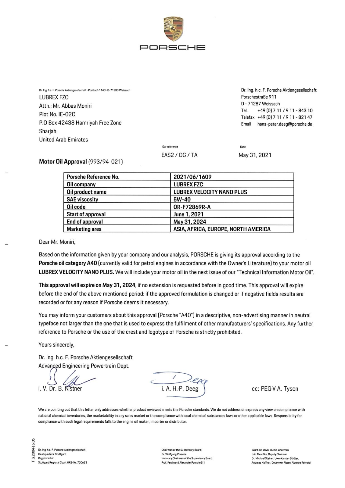

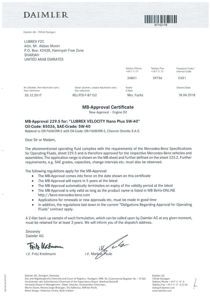

Если посмотреть на приложенное одобрениие VW, то по коду продукта можно сделать вывод, что в этом масле использована рецептура Chevron Orinite - код начинается с букв OR. Этот же код можно обнаружить, например, у компании Lubrex
Посмотрел различные одобрения на сайте Lubrex и увидел, что на одно и то же масло у них могут быть разные коды продукта.
https://lubrex.ru/company/certificates/
Непонятно. Может быть и тут Afton, как указал torcon , а не Chevron?
torcon данное масло сделано с использованием присадок Chevron, смотрите вложенный файл.
@Dimmy тру лампу... :D Вспомни был ведь похожий на Afton, Chevron Oronite. Что то такое припоминаю в наших с тобой расследованиях :) Может он?

Все как в аптеке. Есть такой и шевроновский, но он малосернистый и элементами отличается. Молибдена там, если не ошибаюсь, 50 ppm. В данном анализе серы нет, к сожалению. Так что вполне может быть и Chevron, если учесть погрешность лаборатории.
