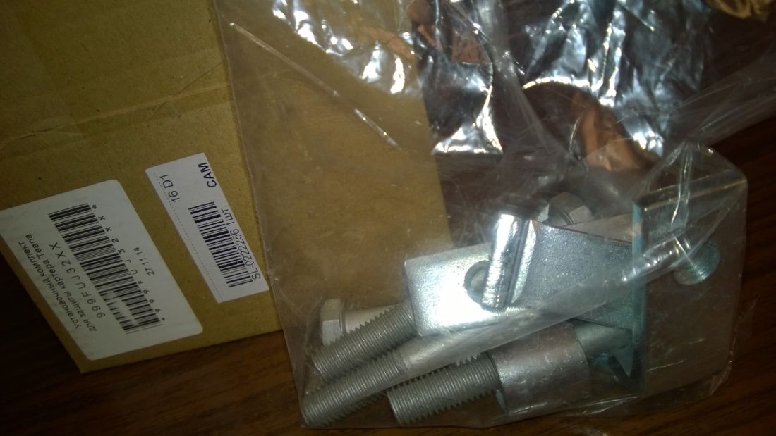

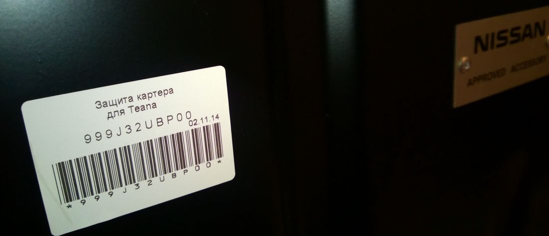

Номер найти не так просто, поэтому продублирую информацию:
Сама защита:
Крепежный комплект:
Как видим, область коробки обладает множеством вентиляционных отверстий. Тоесть производитель косвенно подтверждает, что охлаждение коробки это важно. Даже на фронтальном изгибе есть ряд вентиляционных отверстий.
Также данная защита не требует снятия при замене масла. Все отверстия на месте.
