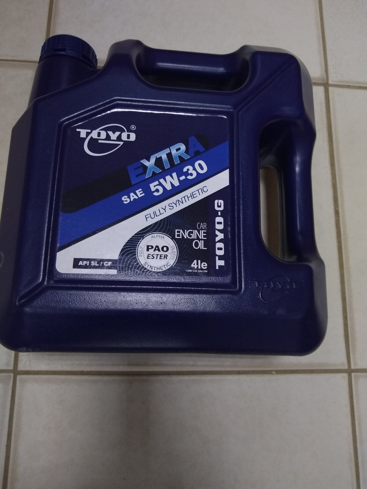

Toyo-G Extra 5W-30 A3/В4 свежее
Базовые масла PAO Mobil; Присадки Lubrizol, Производство Малазия.
Масло заявлено как: API SL/CF; ACEA A3/B4; DAIMLER MB 229.3; RENAULT 0700; VOLKSWAGEN 50200; VOLKSWAGEN 50500.
ИК спектр Фурье говорит о том, что масло на основе полностью ПАО синтетики + Эстеры.
9555131400973 - Toyo-G Extra 5W-30 A3/В4 1L
9555131408245 - Toyo-G Extra 5W-30 A3/В4 4L
Прям почти Mobil1 5w30 fs
