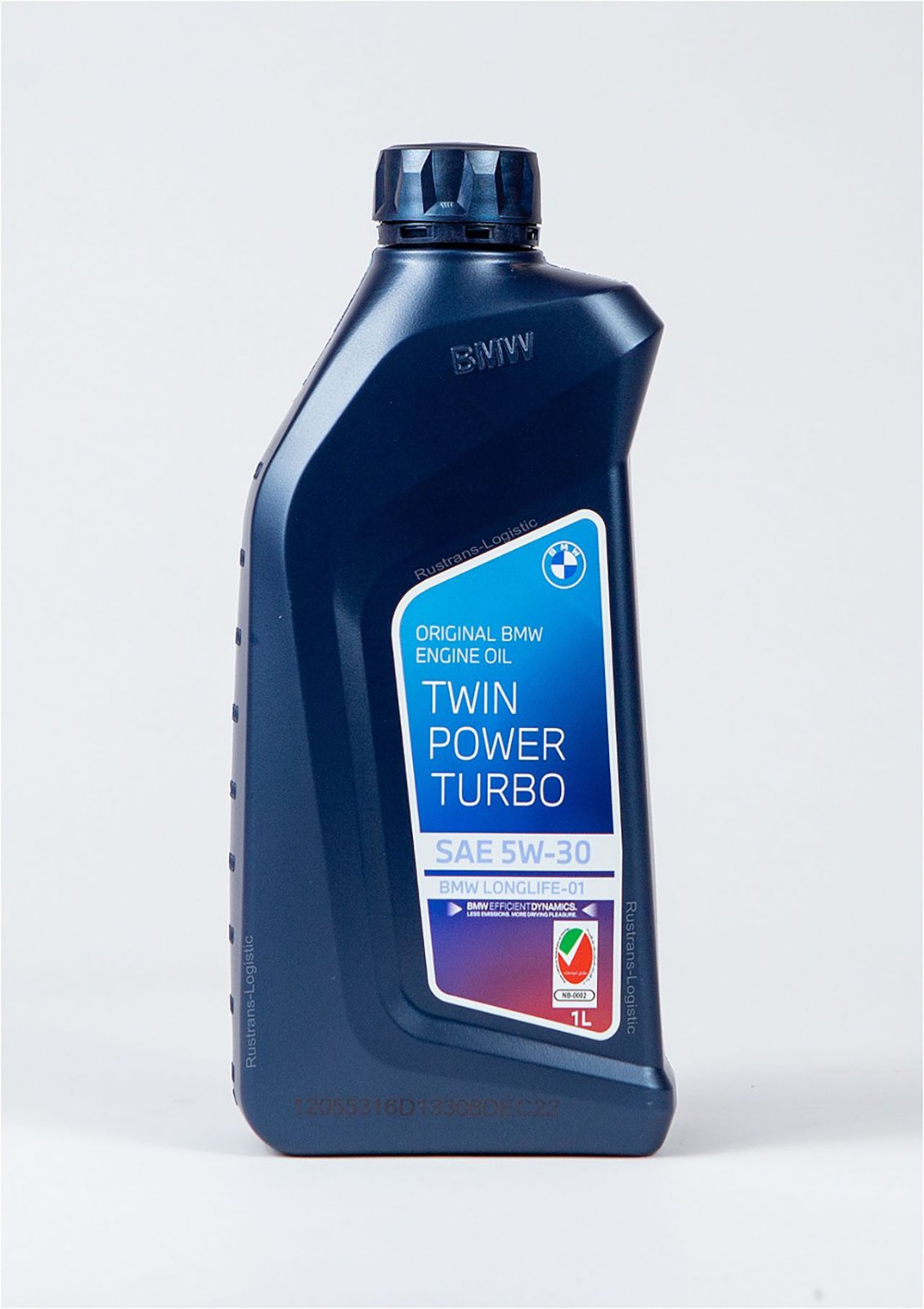

BMW TwinPower Turbo 5W-30 LL-01 свежее
Современный пакет присадок серии Infineum P67xxx судя по всему. Возможно с большим добавлением молибдена и борированных сукцинимидов.
Какие же классные оригиналы у БМВ-Шелл
Да оригиналы от BMW или Toyota по анализам показывают, что там больше, чем масло от обычных брендов. То есть ведется какая то работа специальных улучшенных масел для крупных автопроизводителей. Это конечно не всеобщее правило, не всегда так с оригиналами.
Чуть позже опишу это масло.
