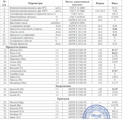

Jeep Commander 2008
двигатель OM642 (Mercedes)
Общий пробег ~ 100 тыс. км.
Масло заменено после ~ 5500 км, из них ~200 км в очень тяжелых условиях - многочасовой подъём в гору по бездорожью.
Масло Petro Canada Europe Synthetic 5w40, предыдущий раз заливалось точно такое же.
Судя по всему
1. масло - отстой, отказать
2. пошла выработка двигателя - надо думать
Комментарии ?
PC ES Jeep CRD.pdf
Изменено пользователем Voennich
@Voennich, сколько объем картера?
был тут анализ с Jeepа, у которого объем картера практически равнялся объему двигателя..
@Voennich, может, вместо ПДФ фото документа прикрепить? У меня не открывается уже минуты три... :unknw:А ,всё. открылось.Масло больше похоже на бензиновое, допуск Мерса есть? Описание 5w-40 нашел,10/40 нет.
Полный заливаемый объём масла 9.5 литров, а сколько из них болтается в картере я не знаю.
На банке Мерсо-допуск есть.
Маленький JPG - во вложении.
Лейте какое-нить 15W-40 пожирнее ,пока тепло, да на ненадолго, тыщи на 2-3, чтоб мотор промыть.100 тыщ для дизеля не пробег, чтоб износ такой и-за мотора был.
Есть вариант гавеного топлива в С3 и вот результат.
мне кажется его капиталить надо, а не промывать
посмотрите в анализ внимательно, масло уже 20-ка, а не 40-ка, и изнеё "сдуло" половину присадок. как думаете, где эти присадки осели?
Главный, не понятный мне вопрос - как это соотносится с полным отсутствием жора масла?
Может действительно за три дня в горах "вскипятил" ?
как-то очень слабо похоже на PC ES 5w-40 судя по анализу. Опиши процесс замены - при тебе заливали масло и где менял ?
Соляру в масло погнало судя по вязкости и температуре вспышки.
содержание горючего - 0%
но масло жидкое и горит очень уж рано, если не ДТ то что? :unknw:
странный параметр - потеря присадок, находящийся в рамках.
или трансмиссионка, хотя присутствует цинк и фосфор, или 0w-20, или масло реально труп, хотя, в такое верится с большим трудом
